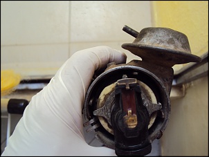

    Citação Postado originalmente por 4X4GARAGE Ver Post
    vc esta enganado,quem desalinha a chaveta é a trava da tampa do distribuidor qdo um mecanico burro liga sem a tampa,é só pegar um alicate de bico e colocar em pé com o distribuidor montado entre as pernas da aranha que ela vira e volta a ficar alinhada,não existem aranhas desalinhadas de fabriba!
    Edison acho que estamos falando línguas diferentes, o alinhamento que me refiro é o do rotor com a a perna da aranha móvel. Se voce fala é desse alinhamento, veja na foto abaixo que elas estão equidistantes e que girando o motor elas se alinharão.
    Miniaturas de Anexos Miniaturas de Anexos Projeto Trupy Zupy - CJ 5 1965-aranha-movel-equidistante-da-fixa.jpg
    Usuário Avatar de 4X4GARAGE
    08/08/2008
    Sao Paulo/SP
    1,854
    Citação Postado originalmente por vavarusso Ver Post
    nessa foto que vc esta mostrando é veridico o desalinhamento da aranha com a chaveta!
    Usuário Avatar de vavarusso
    01/06/2011
    JUAZEIRO/BA
    2,414
    Rock das aranhas!
    Vou chorar!!! A chaveta nao saiu do lugar, o que pode está acontecendo é que essa aranha ou o eixo seja de outro distribuidor. (?) Companheiros, aqui uma foto onde coloquei uma aranha sobre a outra atentando para o alinhamento dos sulcos. Vejam se eu usar a aranha de cima a ponta do rotor ficaria alinhada com a perna da aranha. Obs. a foto de um novo que está igual a meu.
    Miniaturas de Anexos Miniaturas de Anexos Projeto Trupy Zupy - CJ 5 1965-duas-aranhas..jpg   Projeto Trupy Zupy - CJ 5 1965-duas-aranhas-2.jpg   Projeto Trupy Zupy - CJ 5 1965-dist-opala.jpg
    08/08/2008
    Sao Paulo/SP
    1,854
    01/06/2011
    JUAZEIRO/BA
    2,414
    [QUOTE=4X4GARAGE;2183406][/QUOTE
    O importante nao é esse sulco está alinhado com a "perna da aranha" mas sim se o rasgo largo do eixo fica apontado pra ela. (????) Apesar de nao achar que esteja interferindo no funcionamento e nem no consumo, vou desmontá-lo e colocar essa outra aranha que ficará alinhado. (se eu consegui tirar essa aranha)
    01/06/2011
    JUAZEIRO/BA
    2,414
    Meu caro Edison vou esta certo, porém, todavia, a chaveta realmente nao sai do lugar, ou seja nao é ali que o movimento acontece e sim, veja foto acima, onde há essa diferença de cor dos materiais. Retirei o distribuidor e alinhei na pancada, recoloquei e nao pegou, entao fui girando pra + e pra - até que pegou. Agora vejam como ficou, se eu alinhar o rotor a marca da carcaça a marca da polia fica a uns 90º, embaixo da polia do ventilador. ?????
    Miniaturas de Anexos Miniaturas de Anexos Projeto Trupy Zupy - CJ 5 1965-dsc08734.jpg   Projeto Trupy Zupy - CJ 5 1965-dsc08738.jpg   Projeto Trupy Zupy - CJ 5 1965-marca-da-polia-0-.jpg   Projeto Trupy Zupy - CJ 5 1965-marca-do-polia.jpg
    01/06/2011
    JUAZEIRO/BA
    2,414
    Acreditando que ele foi fabricado como o da 3ª foto do post #1563 que é igual a 1ª foto do post#1565......Mas que eu alinhei alinhei. Outra observação em relação a 4ª foto do post anterior é que acabou o giro anti horário do distribuidor, pois a capsula de vácuo pega na carcaça do motor, porém foi nesse ponto que o motor veio a funcionar, mas seem chance de ir além para ver um melhor funcionamento(????)

    Alinhei 100% a ponta do rotor com uma das pontas da estrela, apesar de ver vários videos e fotos desse distribuidor onde parecem nao serem totalmente alinhados. Agora testar o funcionamento e o consumo de 3,5 km/l.

    Ontem fiquei put* da cara com o forum, fiz uma verdadeira carta explicando a lógica do desalinhamento e o que ocorre com o motor quando está desalinhado e como alinhar, na hora de enviar tinha expirado o tempo precisava logar novamente e perdi o texto, bem já que (mardito francês) você está focado no desalinhamento e já alinhou a aranha, e agora o motor está absurdamente atrasado, para não precisar tirar o distribuidor, troque os cabos na tampa, assim voltará a poder acertar a posição.

    kkkkk ta dificil heim kkkkkk retire o distribuidor e vire o eixo da bba de oleo o suficiente para vc deixar o distribuidor na posição que vc quer Raimundo kkkkk ou como o Reslima falou pule os cabos.
