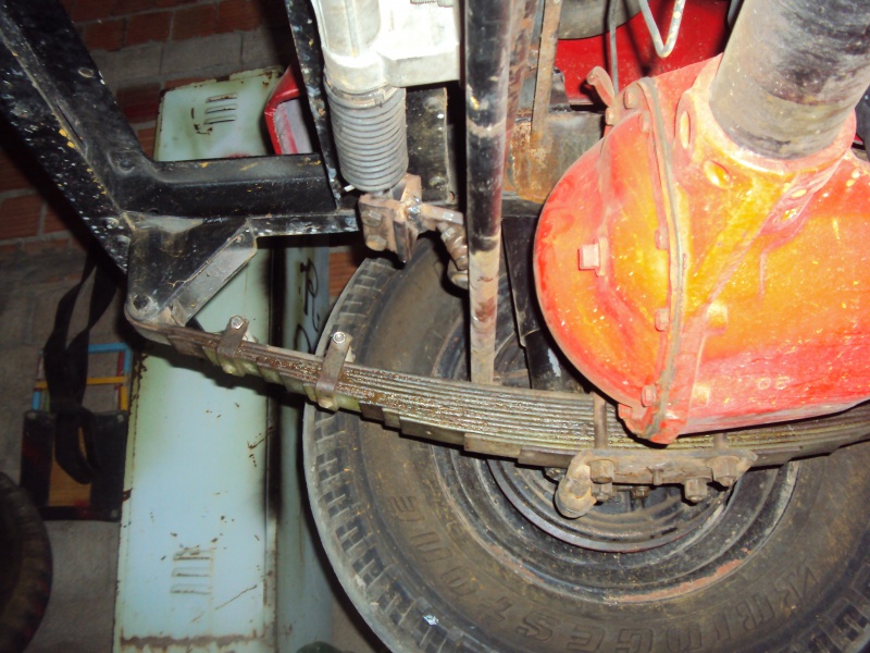

    Olá pessoal, vamos ao diário de um jeep. Como os amortecedores dianteiros estavam dando final de curso fechando até ao subir alguém no para-choques, resolvi colocar duas lâminas que estavam fora. O jeep levantou uns 30mm e nao deu mais final de curso, mais como isso é muito pouco e certamente em condiçoes mais brutas iria dá, resolvi suspender os suportes dianteiros dos amortecedores. Final nunca mais, espero.

    Olha umas fotos do suporte.

    nao gostei!faça suportes novos raimundo!!!!!

    Citação Postado originalmente por 4X4GARAGE Ver Post
    Edison eu tb nao gostei, mas fazer novos também acho que mudaria pouco e daria mais trabalho e a escassez de material. Como vao ficar escondidos..... Pesquisei muito aqui no fórum, como nao achei nada resolvi criá-los....Monster High. Dê-me uma ideia simples.
    Valeu

    Esse gosta de sofrer, arrancou tudo de novo a frente só para soldar um suporte...
    Tá certo quem quer bem feito e sem gambiarra precisa trabalhar.

    Citação Postado originalmente por georgevalle Ver Post
    É meu caro George eu que pensava que tao cedo nao precisaria desmontar nada nele. Bem feito! Nem tanto mestre! Rsrs. Seguro sim.

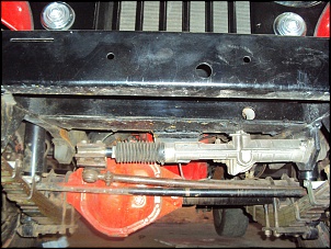

    olhe os da xaropinha que sao simples uai!!!
    Vou fazer uma busca pra ver como eu deveria ter feito.

    Achei as fotos do Magrão, Xaropinha. coisa de artísta. Depois que polir os meus vao ficar parecidos. Rsrsr
