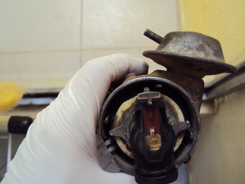

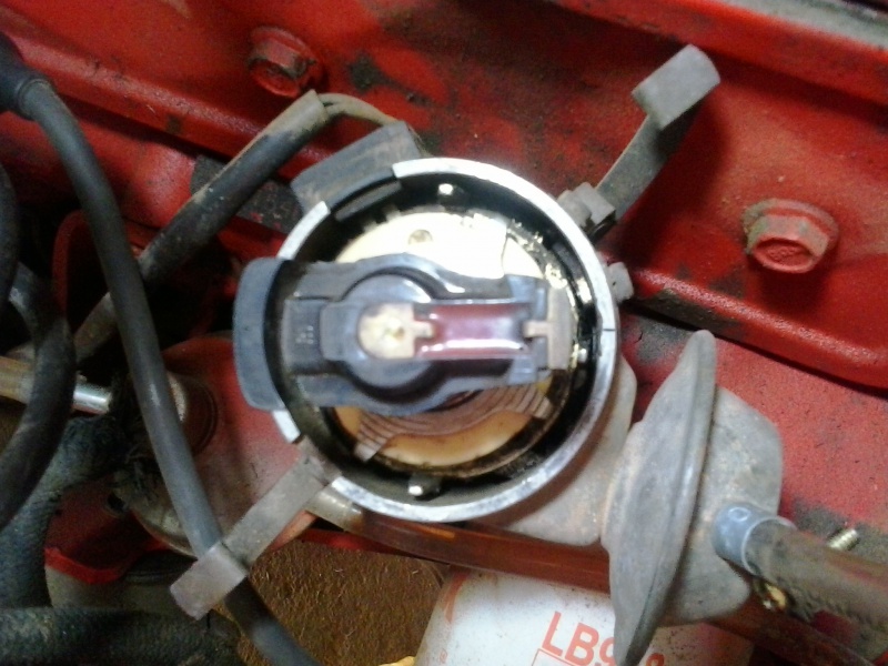

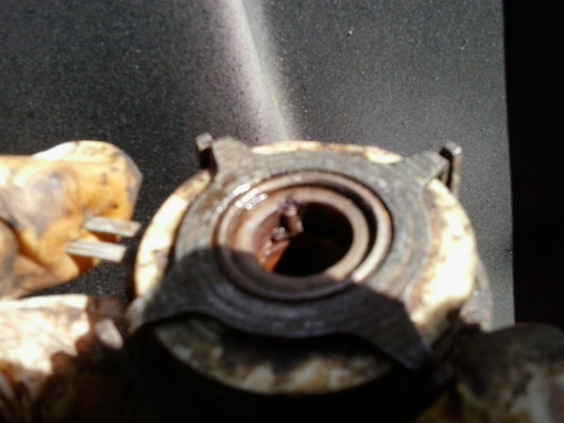

    Meu caro Pablo poluir que nada, aqui é para isso mesmo. Fiquei uns dias fora do fórum, nesse ínterim, desmontei o distribuidor limpei e montei como original. Aproveito para informar aos que leram ou vao ler os posts acima sobre alinhamento da ponta do rotor do distribuidor com a ponta da estrela móvel ("aranha"), que isso nao procede, o que é alinhado na verdade é o sulco da estrela com uma das pernas, ou seja aquele rasgo do eixo deve estar alinhado com a ponta da estrela..... Revisei montei e nao mudou o consumo, o que mudou é que arrumei uma lampada de ponto e o ponto conforme ia acelerando ele quase passava para o outro lado da polia, e agora nao, apesar de sair de 12º graus na marcha lenta e ir até 16 na alta rotação. Issso é normal?? Depois disso coloquei a culpa no carburador e comprei outro, DFV 228,(???) estou esperando chegar .

    Pelo menos o bicho vai ficar 0 km, Vavá o problema é que não encontrei nenhuma foto da "aranha" do distribuidor para ter certeza do alinhamento, mas no 4 até é mais fácil de acertar (já passei por muita raiva com uma aranha do 6 até que comprei uma nova, no 6 a distância entre os eletrodos da tampa é muito pequena e isso exige uma precisão na posição da aranha), se tivesse um motor do opala aqui para verificar a posição exata já tinha feito pois basta tirar uma foto para ter base no alinhamento, o que eu tenho certeza é que não é alinhado com o encaixe do rotor mas bem próximo.
    Citação Postado originalmente por vavarusso Ver Post

    Meu caro George no de 6 cil como sao 6 pernas fica praticamente alinhado a ponta do rotor com a perna da aranha. No dist de 4 o que fica 100% alinhado é aquele rasgo, sulco do eixo com a perna da aranha. O rotor fica um pouquinho atrasado em relação a ponta da aranha. Foi com suas explicações que visualizei que eles nao poderiam estar alinhados..
