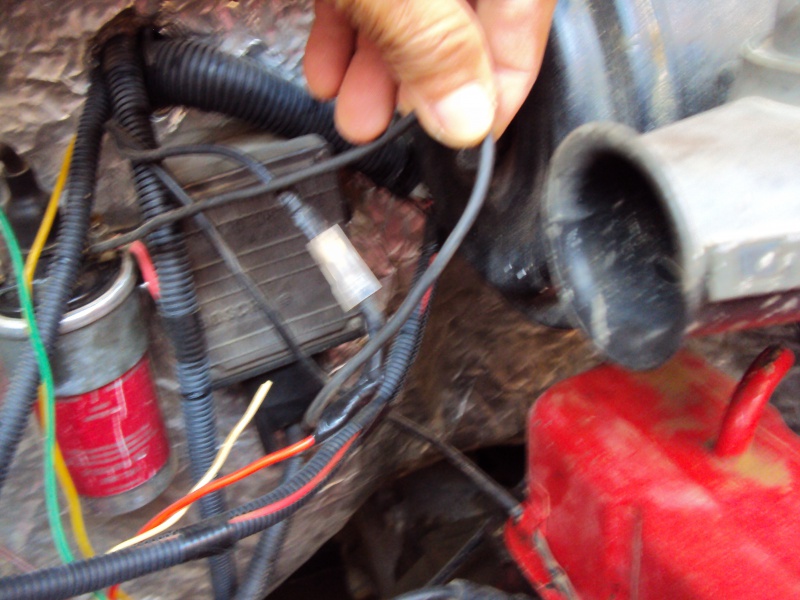

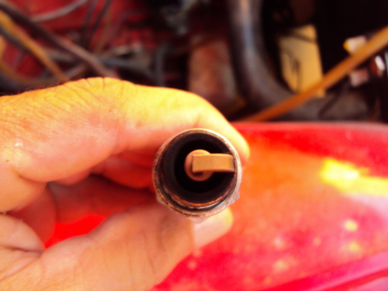

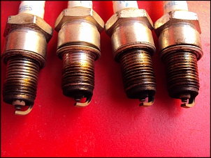

    Boa tarde galera. Com carburador "novo" e não muita satisfação, pois a lenta agora nao consigo acertar, fica oscilando o som e a RPM, a rápida tá legal. Retirei as velas e elas estao como na foto com os eletrodos todos iguais e de cor de ceramica. O fio restivo por acaso encostei a mao e ele fica quase derretendo, com motor ligado ou até mesmo com apenas a chave ligada. Sinto vapores quando o motor ligado por certo tem, que chega arder os olhos.

    Esse fio vai esquentar mesmo, mas não deve ser muito a ponto de risco de derreter, quanto ao carburador, elimine todas as entradas de ar, isole as duas mangueiras de vácuo, a do servo e a da tampa e veja como fica o funcionamento, estou achando que tem muita entrada de ar.

    Vava teu Jeep esta com todos sintomas de valvulas mal reguladas, torne a conferir estas valvulas,se nao vai ficar que nem eu, lutando com o carburador enquanto que o problema era 80% valvulas mal reguladas abracos

    Meu caro George e demais companheiros, o fio esquenta que nao se pode segurá-lo por um certo tempo, derreter foi exagero meu pois se nao ja teria derretido. Quanto a entrada falsa de ar, já isolei tudo como: saida do hidrovácuo, saída que vai para tampa, saida que vai para o avanço.... com motor "taquei" WD como me orientou o GARAGE4X4 e nada alterou então peguei uma mangueira e passei ums 10 minutos jorrando água no carbura, conexões, junta do coletor, hidrovacuo e nada. Será que é algo relacionado a cabeçote? Estou decidido a levá-lo a uma oficina, pra ficar me roendo vendo que o cara teoricamente sabe menos do que eu. Percebo que o ponto de 12º colocado na pistola parece não ser ideal. Pelas fotos das velas alguém me diz alguma coisa?
