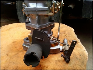

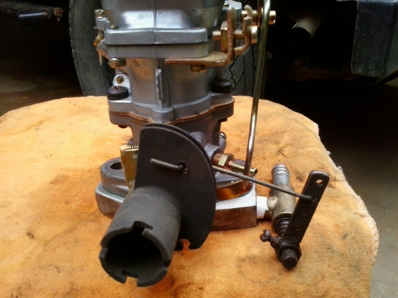

    Minha briga continua mas, nao vou participar muito aqui, pois agora é que para nao furar o "novo" carburador adotei um tal pé de gás que não quer sintonizar. Acho que isso vai alterar muita coisa mas,vou resolvê-lo em silêncio. Podem dá pedradas. Hhehheeh mais pedradas que ja levei do trupy nao vai fazer diferença. KKKK . Qualquer coisa tem a MP.

    Esse RTA (Recurso Tecnico Avançado) não é justamente para substituir o rodogás, ou seja você tem um equipamento seguro e confiável e vai colocar uma gambiarra?
  • #1697
    23/08/2010
    Lapa/PR
    1,383
    Faz como nas adaptações de GNV faz uma mufla entre o carburador e o filtro.
    Inclusive já tenho essa entrada que fiz para mangueira da tampa de valvula e vou testar lá. Obrigado!

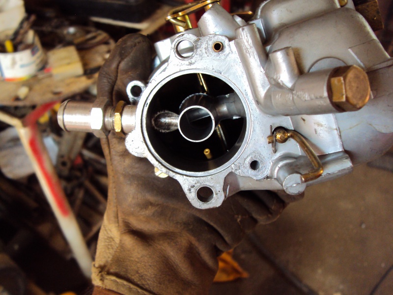

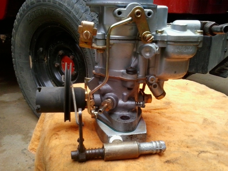

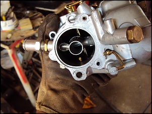

    O "RTA" nao deu certo para trabalhar com a gasolina, acho que por que a depressão ali é pouca tem que deixar a borboleta quase fechada, o funcionamento é perfeito, mas quando muda para gasolina a aceleração tá baixa demais e morre. Tive que ter coragem e furá-lo. Amanhã testo.
