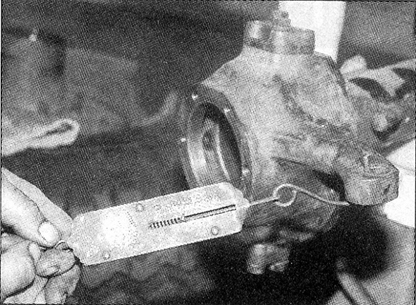

    Vc pode fazer uma explicação didática (desenhos) de como usar aquela balança de peixeiro para ajuste dos munhões. Não estou conseguindo visualizar o uso daquilo ali.

    Matrakas... pra uso da balança.. é o seguinte... vc com o munhão todo desmontado e livre, sem retentores, sem semi-eixo e sem terminais... só os rolamentos mesmo no lugar... coloca o munhão todo pra um dos lados e coloca a balança no olhal do terminal e puxa observando o "peso" que vai dar... não me lembro agora qual a medida que tem que dar... mas é fácil de conseguir essa informação, e vai ajustando com os calços, disso vc sacou né? depois de ajustado aí sim vc coloca o retentor do munhão e o resto, semi-eixos, terminal... e tá feito o ajuste...
    Sobre o rolamento, eu apostaria num de qualidade, não estou falando que o NSK não seja, mas como é um serviço ruim de fazer, já que tem que desmontar tudo (pra ficar serviço bom)... eu não arriscaria um meia boca... os meus não me lembro que marca coloquei, mas já faz tempo, foi desde a reforma, acho que vai fazer três anos agora...

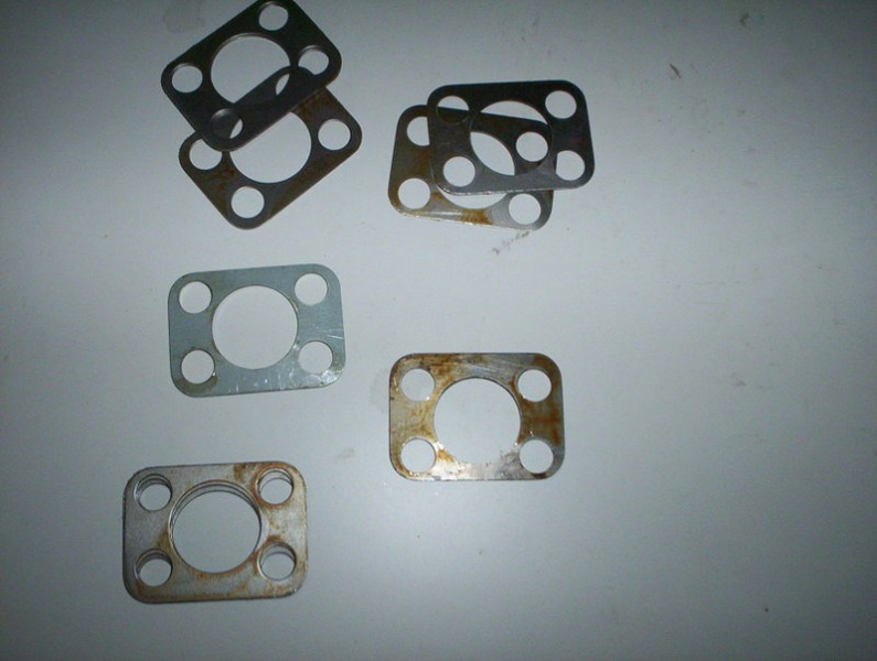

    Pablo os calços do munhao são: o feltro, uma borracha e duas peças de metal. Correto?
    Calços sao essas lâminas que vao embaixo dos touquinhos. Quanto mais se coloca mais aumenta a folga.

    Os calços servem pra dar folga no sistema, ou seja, default sem calços é pra ficar apertado demais... o meu sem calço nenhum ainda ficou folgado... resultado, tive que que elaborar uns calços pra por embaixo do rolamento... deu certo pelo visto!!!
    Pablo
