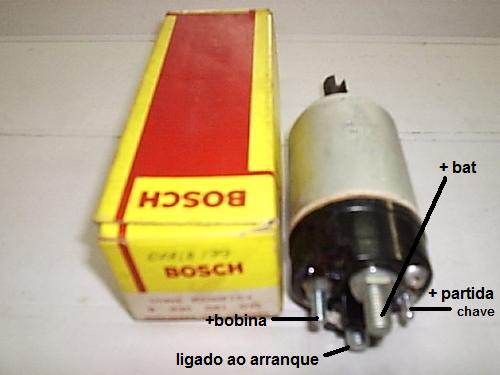

    Citação Postado originalmente por Pablo.pinto2007 Ver Post
    Vavá... nesse pino superior vai o positivo da bateria, fio bem grosso, vem direto da bateria mesmo, junto dele, vc coloca o fio que vai alimentar todo o resto da sua elétrica, ou seja no mínimo de 4mm, deste para a chave de ignição... da chave de ignição (no lugar certo é claro), volta para esse terminal que está no meio à esquerda... e só... o terra, ou neutro, deve estar ligado da bateria diretamente para o motor ou se preferir, para esse terminal de baixo do motor de partida (mais grosso)...
    ta faltando um borne nesse automatico,e colocaram um fio no lugar,ele chama suplementar de partida e vai no positivo da bobina para qdo der partida nao faltar energia para ela.sacou?!?!?

    Citação Postado originalmente por 4X4GARAGE Ver Post
    Saquei Edson, já está lá na bobina. Blz.

    Bom dia Vavá, estive fora um tempo aproveitando o feriadão (em casa mesmo, mas longe do computador), vou ter que discordar do Edson, pois é neste pino do automático da partida que é ligado o fio da partida (é onde enfio a chave de fenda para ligar o motor quanto tô mexendo nele) tem uma dica aqui http://www.4x4brasil.com.br/forum/je...e-partida.html (Esquema elétrico do Motor de Arranque / Partida) , quanto a chave comutadora da luz alta e baixa ela tem 4 pinos os dois do meio são as saidas alta e baixa o pino que na base tem dois rebites liga o fio que "vem" da chave e o outro pino alimenta direto da bateria é lampejador da luz alta neste chicote teu as ligações são como nos opalas onde depois que sai do comutador é que vai para a caixa de fusíveis.

    Citação Postado originalmente por georgevalle Ver Post
    Obrigadão George é de grande valia a sua explicação. Vou compilar todas as dicas imprimir e colar na oficina. uma foto do DIC3 como sugeriu o George. E foto da sugestão do Edison GARAGE4X4
    Projeto Trupy Zupy - CJ 5 1965-autom.-opala.jpgProjeto Trupy Zupy - CJ 5 1965-autom.-opala1.jpg
    Esta SEGUNDA foto é do arranque do 6cc. (nao é bosch)
    -1 -> vem do positivo da bateria
    -2 -> vem do tambor da chave (comanda o acionamento do motor de arranque)
    -3 -> vai para o sistema de ignição
    -4 -> vai para dentro do arranque
    http://www.4x4brasil.com.br/forum/je...-arranque.html (Motor de Arranque)
    da uma lida no post 12

    Então Edson é a mesma ligação, acredito que o que deva ter dado confusão é que a foto que o Vavá tirou foi de baixo para cima.

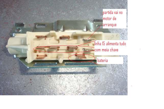

    Projeto Trupy Zupy - CJ 5 1965-alternador-opala.jpgProjeto Trupy Zupy - CJ 5 1965-alternador-opala.jpg1.jpgProjeto Trupy Zupy - CJ 5 1965-comutadoropaladvida.jpgProjeto Trupy Zupy - CJ 5 1965-interruptordatravadedir23.jpgQuanto mais informação melhor>. Sobre as ligaçãoes do alternador opala? E esse comutador? Achei na net assim.

    o comutador da partida descrevi as ligações no post 490 que são praticamente os mesmos da foto 4, quanto ao alternador este da foto 1 faz a ligação do positivo da bateria com fio grosso no terminal com o "+" no outro terminal pode fazer o aterramento tambem com fio direto a bateria (não existe a necessidade) e nos terminais de encaixe além da ligação da lâmpada vindo do painel (para excitação do campo) também vai uma ligação com a bateria vindo da chave de ignição mas me parece que este não é o teu alternador, no da 2ª foto não tem a ligação do positivo do campo (ele é interno) vai somente a da lâmpada de excitação e as ligações de carga.
    Bom dia meu caro George Valle, já entendi as ligações do alternador e comutador de ignição vou fazer como vc descreveu. O alternador da 2ª foto é o meu.
