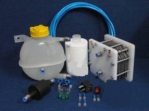

    Sim o gerador HHO ainda vou estudar. O Trupy é a gasolina e GLP.Rsrsrs.
    Curiosidade: Em que é utilizado o H onde vc trabalha?
    Abraço,
    Vavá... guarda esse cardápio para a inauguração oficial do Trupy!!!
    Trabaho na Petrobrás, então utilizamos Hidrogênio quase puro (porque não dizer puro 99,99%)... para hidrogenar o óleo e retirar assim o enxofre da molécula do óleo naftênico (é grego pra muita gente)... óleo para aplicações específicas (graxa de avião, óleo para amortecedores, óleo para transformador - isovolt, dentre outras finalidades desconhecidas)... enfim... sei que é um gás muito difícil de se conter, pelo tamanho da molécula, então vazamento é quase impossível de se conter, para pegar fogo é que nem palha em dia de sol... e quase não vemos sua chama, o que é o mais perigoso... eu não sei a eficiência dessa sua máquina (futura), mas eu não colocaria um troço desses no meu jeep nem a pau... já basta o seu GLP aí!!!

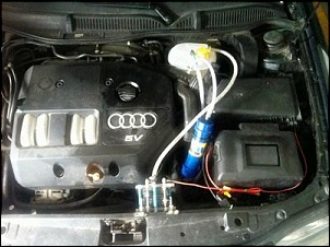

    Pablo pelo pouco que sei ele (H) nao aplicação sugerida nao representa perigo pela pouca quantidade e por nao estar sob pressao, pois a produçao será apenas na hora e a que vai ser usada. Sobre o gerador HHO, é uma muito remota possibilidade. E já vendem o kit pronto na net.
    Quanto ao GLP nao tem perigo se bem feita a instalação. Quantas cozinhas já explodiram por causa do GLP? A gora ele nao é permitido por outras razões.

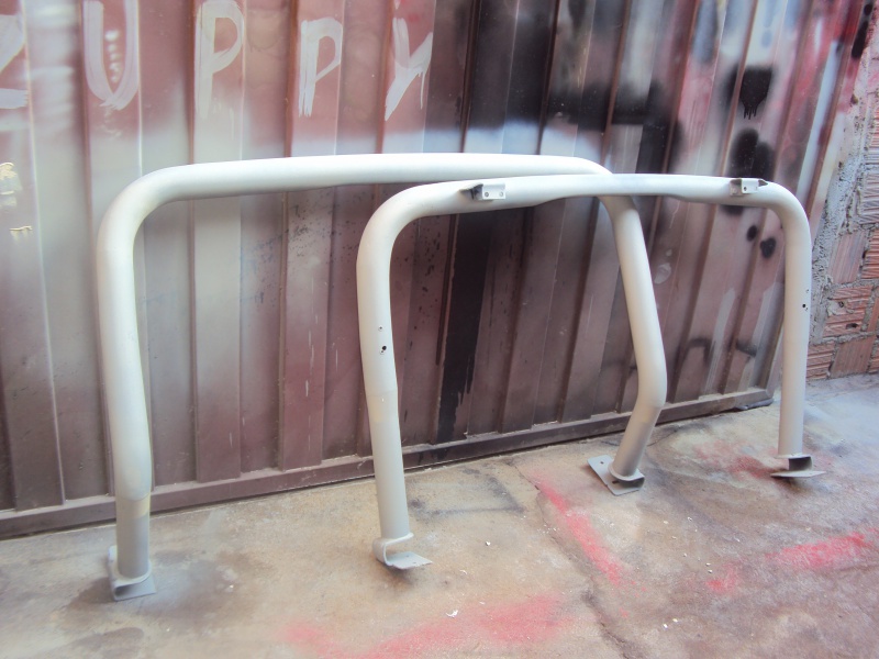

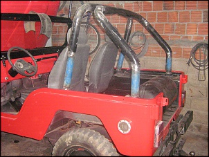

    Vavá, só uma sugestão corte esse "c" que tem embaixo do santo antonio e solde placas no lugar, vai ficar muito mais resistente, e lembre-se os cintos estão amarrados aí....
    Tuna é uma boa observação, já que coloquei o engenho dos cintos no local original da carroceria e os cintos parecem que nao abarcarão um gordo ou uma gravida.
    O cardápio? Boa sugestão, tá convidado.
    So
    vou te falar uma coisa,é tao insignificante a quantidade de H q esse kit vai fazer que é melhor tomar em cerveja o investimento hahahahahahaha
    Caro Edison tb acho que seja insignificante e nao valha a pena. Se fosse fácil e seguro construir, eu faria pra tirar "onda".

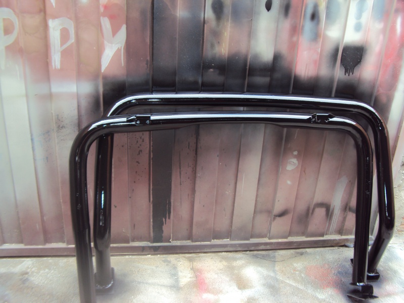

    Projeto Trupy Zupy - CJ 5 1965-dsc06294.jpgProjeto Trupy Zupy - CJ 5 1965-dsc06296.jpgProjeto Trupy Zupy - CJ 5 1965-img_0429.jpgProjeto Trupy Zupy - CJ 5 1965-dsc06293.jpgMais umas do santo, esse santo dá trabalho.

    Vavá, vou falar de novo... mude esses suportes aí, isso aí tá muito frágil, pode até servir pra caminhonete, mas pra jeep não faça uma sapata soldada direto no tubo e presa à carroceria por pelo menos dois parafusos... veja a diferença:

    Exatamente... sabemos que já está pintado, mas não custa um esforço a mais... nas camionetes eles são asism devido a capota marítima... e se tornam mais frágeis... Santo antônio é como o nome já diz... é pra salvar mesmo... no meu eu nem tenho... e já passei por alguns apuros... quem sabe dessa vez se sobrar dinheiro o meu não ganhe um tambem!!!
    abraços...
    Tuna e Pablo agradeço a preocupação, mas nao sao assim frágeis como vcs pensam, e a fixação é feita com 8 parafusos e por baixo uma barra chata de uns 5mmx50mmx130mm.
    Mais eu mudar de opiniao vou fechar o "C".

    Vavá, acho que os amigos Pablo e Tuna se referem, é justamente no C o problema. Também acho que este C é meio frágil para o Santo Antonio!
    Não sei também se apenas fechar o C é garantido. Eu faria conforme o Tuna mostrou, que é a solução mais segura!
