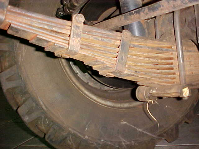

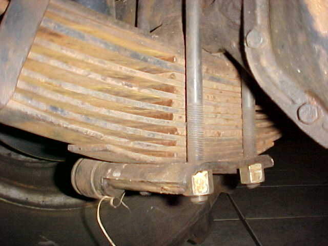

    Projeto Trupy Zupy - CJ 5 1965-dsc05705.jpgProjeto Trupy Zupy - CJ 5 1965-dsc05710.jpgProjeto Trupy Zupy - CJ 5 1965-dsc05711.jpgEstava rodando normal nos testes, mas quando coloquei as abraçadeiras a que vai ao setor pegou no feixe, então: ver fotos (resolvido)

    Citação Postado originalmente por vavarusso Ver Post
    Projeto Trupy Zupy - CJ 5 1965-dsc05705.jpgProjeto Trupy Zupy - CJ 5 1965-dsc05711.jpgEstava rodando normal nos testes, mas quando coloquei as abraçadeiras a que vai ao setor pegou no feixe, então: ver fotos (resolvido)
    Por esta foto. Vavárusso......A sexta folha de mola, parece que está faltando pedaço dela.....tanto na parte anterior como na posterior ao centro.
    ela tem que ser de sequência ou melhor inteira mais curta que a quinta mola, e assim por diante...
    Ok.
    até mais.
    Rural Willys,1965. 1966. 1973

    ]Projeto Trupy Zupy - CJ 5 1965-dsc05710.jpgIsso mesmo Antonio, tentei fazer como o Kim pra ficar mais macio, tb retirei duas dos feixes traseiros com a mesma intenção. (testes)
    Vavá, só há um problema com isso que vc fez...
    Ele não funcionará como pensa...
    Na verdade, a idéia é a seguinte, colocar um calço na base da mola, de pouca espessura, junto ao parafuso de centro, e nas extremidades vc tem que colocar um calço ou de pvc ou de plástico bem resistente, para o atrito não desgastar facilmente, e deixar a mola aberta, no seu caso a mola está fechando entre os calços... eu acho que isso não funciona, está sobrecarregando o sistema de molas... tenta colocar ali na extremidade um pedaço de pvc e tenta fixá-lo e depois faz o teste...
    No meu traseiro não coloquei nada ainda, e nem tirei, acho que ele está muito alto e duro... como antigamente (antes da reforma), mas na dianteira eu coloquei as velhas chapas de raio-x, pois assim como os calços elas reduzem o atrito entre as molas... também é sugestão aqui do fórum, ainda não testei, vamos ver quando começar a rodar... e minha intensão é testar a suspensão traseira e depois retirar alguma mola, uma ou duas da traseira, eu só quero que ele fique macio... também na traseira... mas tudo vai depender da altura que vou ter que ter por causa dos pneus 33"...
    Abraços!
    PAblo
