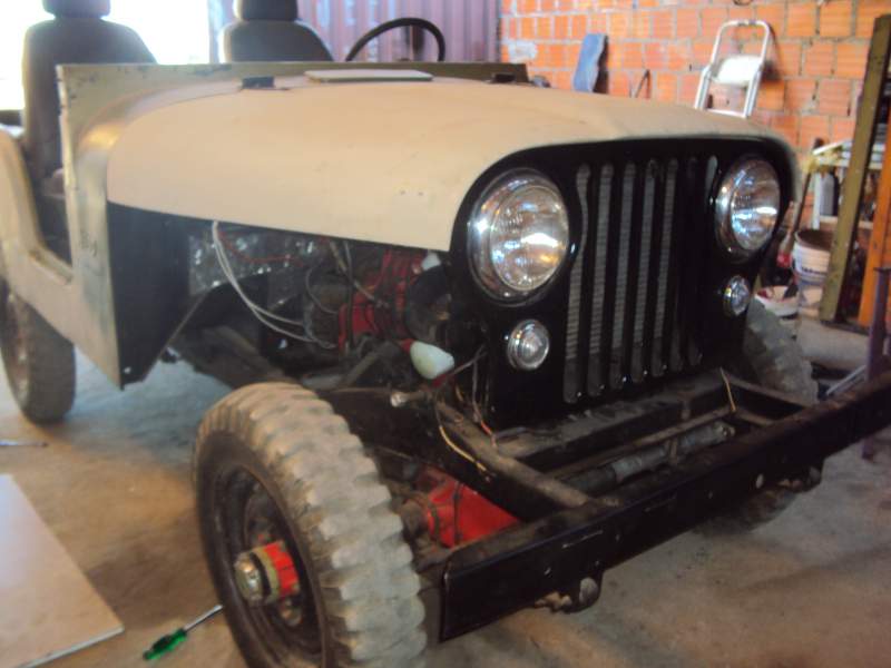

    Chinelao e Robertão anexo outro vídeo de hoje. Quase derrubo o portão, amassei mais tb desamassei com o próprio Jeep. Chinelao a direção tá que se um passarinho sentar no raio horizontal dela ela gira. Freio arrasta que uma blz só que apenas na roda dianteira direita. rsrrsrs. O motor ainda nao está afinada e nao sobe bem o giro, fica estourando no carburador.

    Pessoal, o motor meu jeep, como vcs podem ver no vídeo, tá dando uns estouros tanto na gas qt no GLP. O que pode ser???
    Vavá veja o ponto de ignição....
    Pode estar atrazado ou adiantado.. (mais adiantado é o que parece).
    Ok. abçs

    Obrigado meu caro Antonio, também acho que seja ponto, as pessoas que trago aqui sabem menos do que eu. Os bons nao tem tempo. Vou tentar achar, esse ponto tá muito mais dificil do que o ponto G. kkkkk

    Hoje acho que descobrir a dificuldade de achar o tal ponto de ignição. descobrir que o motor ta queimando apenas o 2º e o 3º cilindros. Deve ser válvula presa ou um monde de coisa. Ah! pra minha surpresa ao tirar a tampa de válvula tinha água lá......Vejam fotos das velas Projeto Trupy Zupy - CJ 5 1965-dsc05432.jpg
