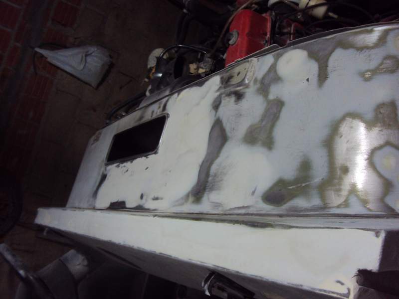

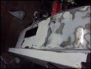

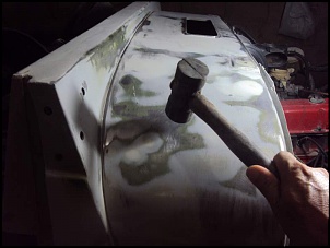

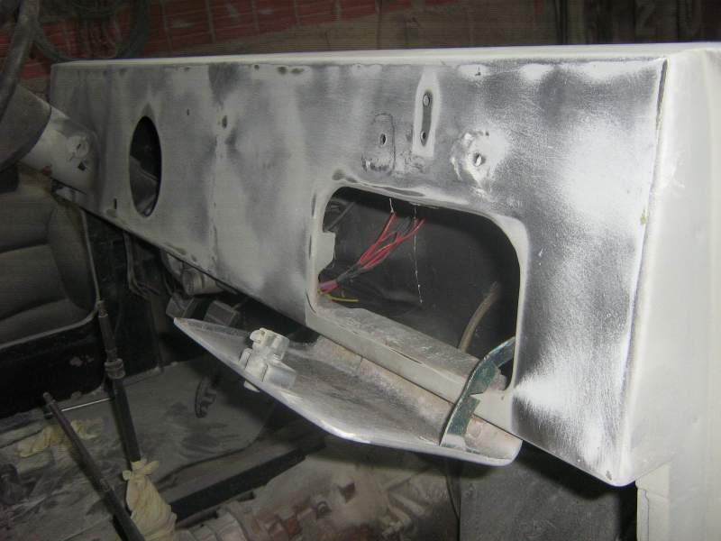

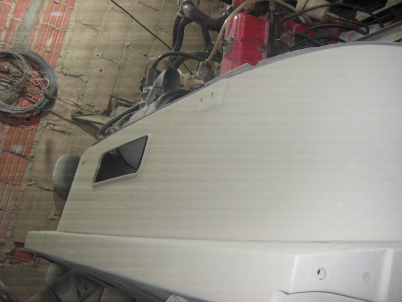

    Projeto Trupy Zupy - CJ 5 1965-1.jpgProjeto Trupy Zupy - CJ 5 1965-3.jpgProjeto Trupy Zupy - CJ 5 1965-dsc05724.jpgProjeto Trupy Zupy - CJ 5 1965-dsc05725.jpgProjeto Trupy Zupy - CJ 5 1965-dsc05731.jpgAlgumas fotos da preparação para pintura, dá muito trabalho, mas tô gostando dessa de restaurador, muito tato, muita lixa, muita massa (é o jeito), martilho de borracha. Doido pra pintar logo...

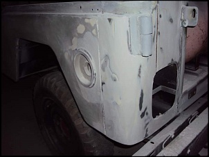

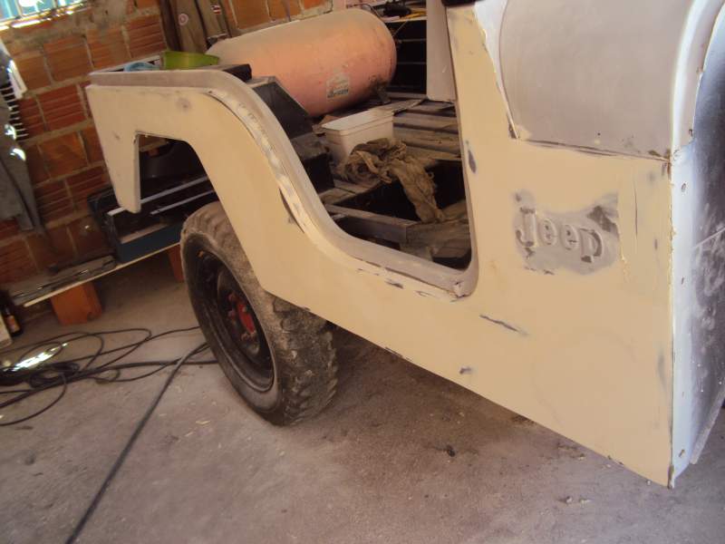

    Projeto Trupy Zupy - CJ 5 1965-dsc05729.jpgProjeto Trupy Zupy - CJ 5 1965-dsc05732.jpgEsse canto dei um trabalho

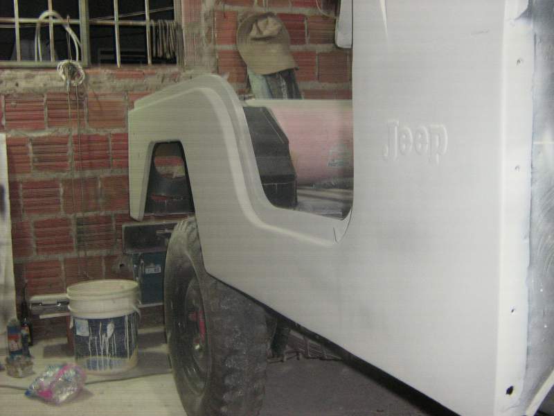

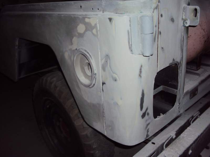

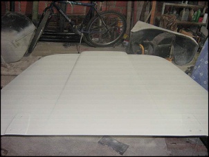

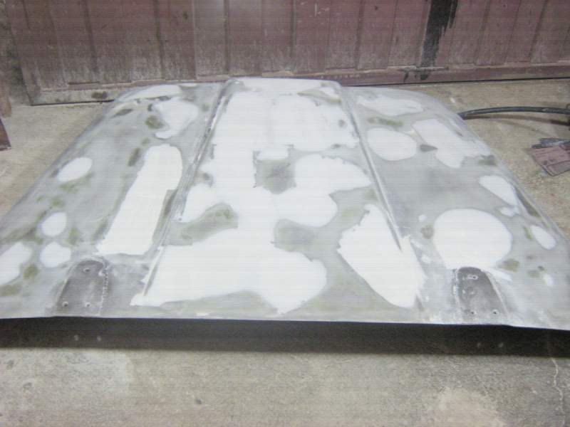

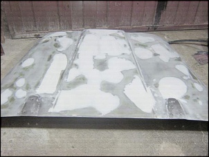

    Projeto Trupy Zupy - CJ 5 1965-img_0337.jpgProjeto Trupy Zupy - CJ 5 1965-img_0340.jpgProjeto Trupy Zupy - CJ 5 1965-img_0335.jpgProjeto Trupy Zupy - CJ 5 1965-img_0346.jpgProjeto Trupy Zupy - CJ 5 1965-img_0351.jpgMais algumas fotos do seuviço...

    Projeto Trupy Zupy - CJ 5 1965-img_0337.jpgProjeto Trupy Zupy - CJ 5 1965-img_0340.jpgProjeto Trupy Zupy - CJ 5 1965-img_0335.jpgProjeto Trupy Zupy - CJ 5 1965-img_0346.jpgProjeto Trupy Zupy - CJ 5 1965-img_0351.jpgMais algumas fotos do serviço...
    O que atrasa o serviço sao os detalhes, tem que ter paciência, para tampar um furinho do tamanho de grão de areia que aparece depois do lixamento vai mais de 1 hora
