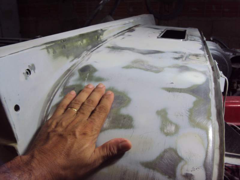

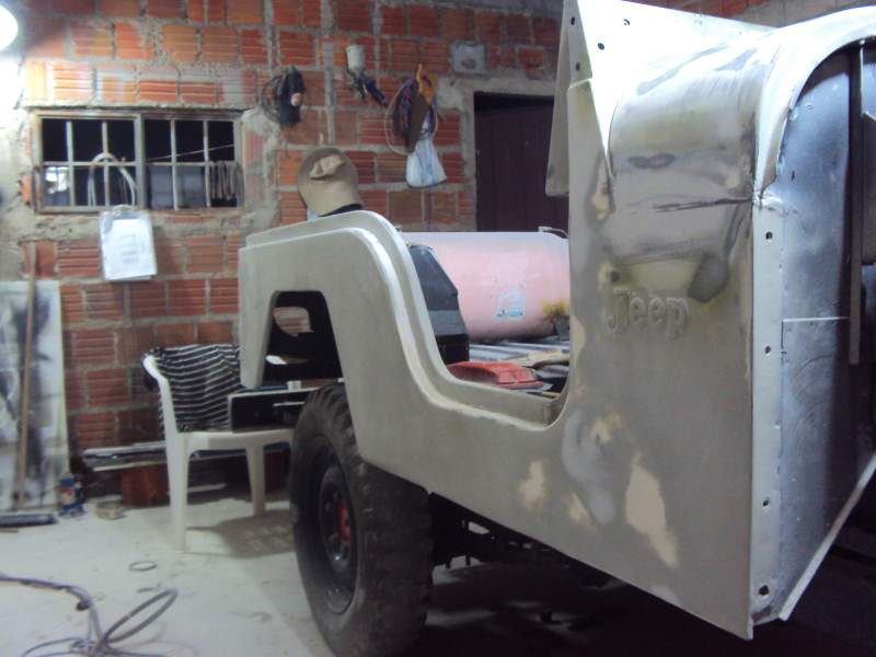

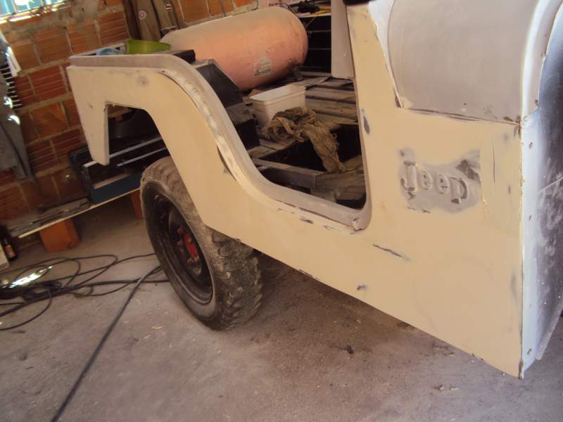

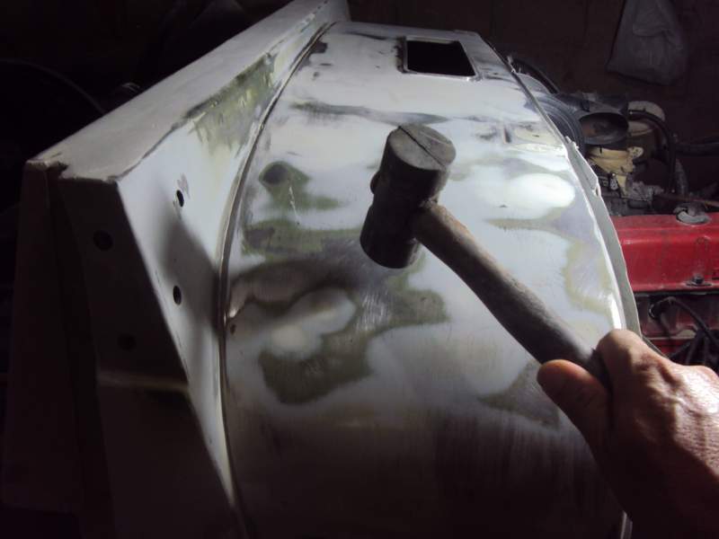

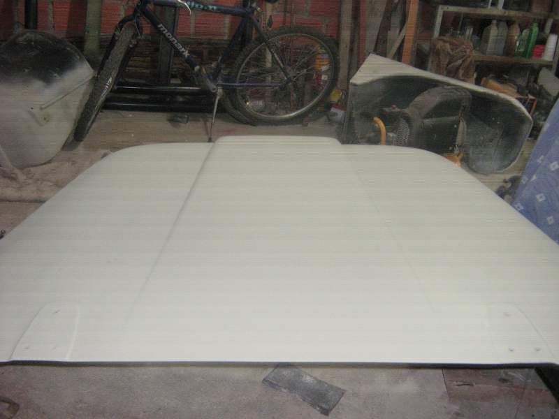

Anexo 406630Anexo 406631Anexo 406632Anexo 406633Anexo 406634Algumas fotos da preparação para pintura, dá muito trabalho, mas tô gostando dessa de restaurador, muito tato, muita lixa, muita massa (é o jeito), martilho de borracha. Doido pra pintar logo...
Valeu Vava! Chegando nos finalmente, parabéns.

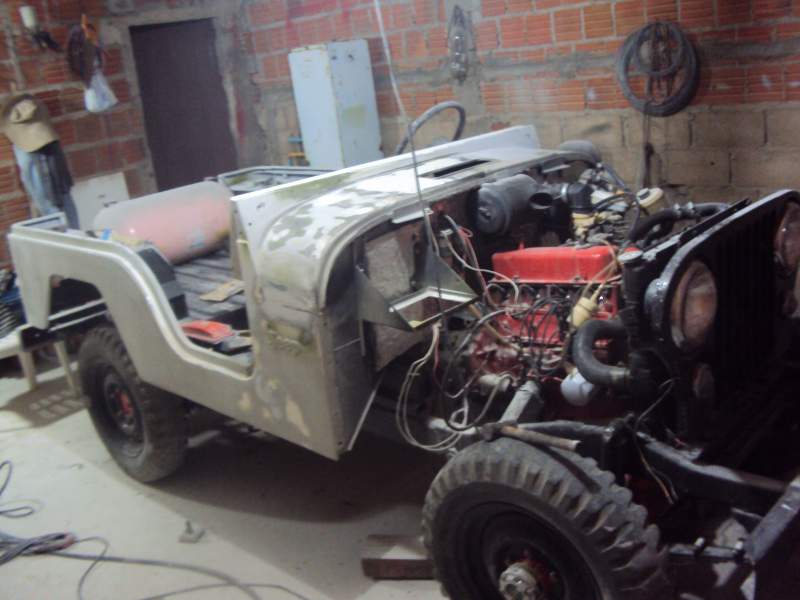

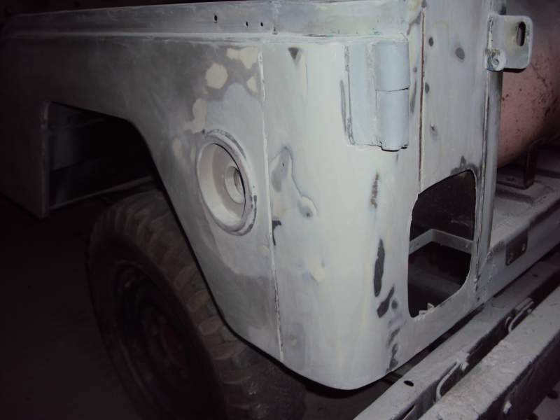

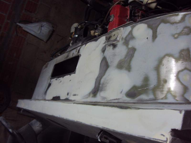

Anexo 406635Anexo 406636Esse canto dei um trabalho
Vavarusso.
Este bocal do tanque que vc vai colocar é o kit para adaptar o bocal da RD 350?? O suporte onde vc prende a mangueira, deverá ficar pelo lado de dentro da carroceria, ou so seu caso, do lado interno do paralama e a tampa será parafusada nele, de forma que a lata fica num sanduíche entre as duas peças.
forte abraço e PARABÉNS PELO JOB ! ! !
Anexo 406635Bem, esse bocal é da moto speed da dafra, comprei um tanque amassado e recortei e soldei, já veio com a tampa é só aparafusar. Depois vou comprar o tanque plástico traseiro a acoplar.
Pode perguntar.
Pois e Vava , eu ja tinha pensado nisso , vi outro dia na Dafra maxx e igual o da RD 350 ,
ta ficando bom ai ein ,
acompanhando.

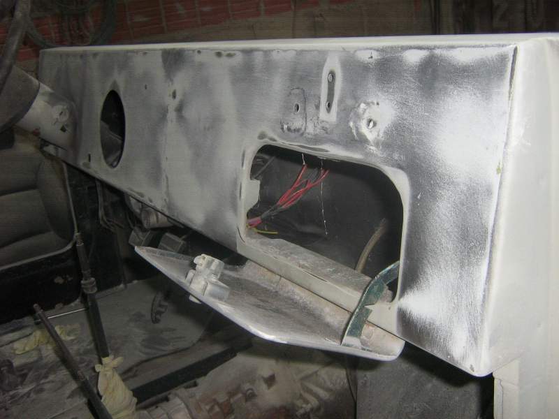

Anexo 407218Anexo 407220Anexo 407222Anexo 407223Anexo 407224Mais algumas fotos do seuviço...
Parabéns Vavá tá ficando de primeira o seuviço, me diz uma coisa é impressão minha ou o painel foi inclinado?
