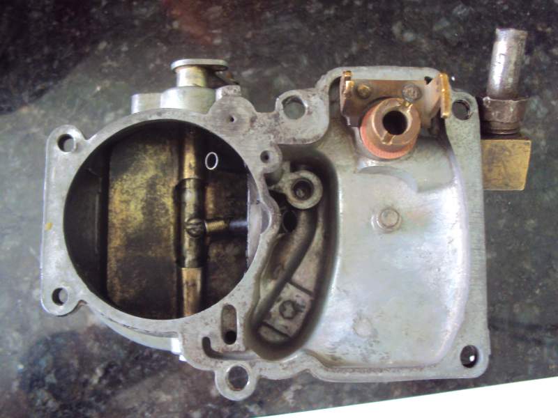

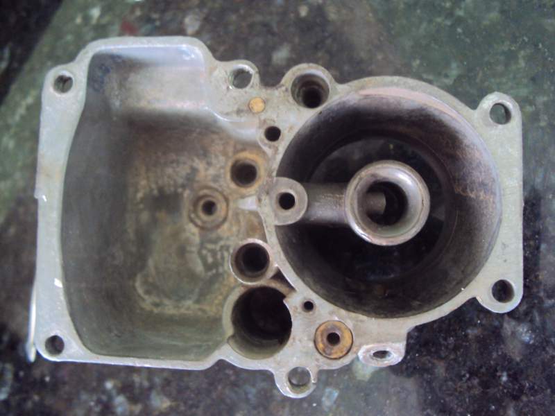

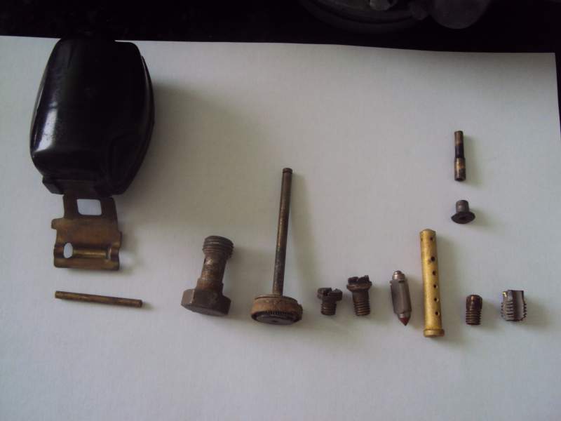

Anexo 387211Anexo 387214Anexo 387215 Esse bura tirei e levei num especialista, o único daqui, levei já desmontado pois so para desmontar ele cobra uma nota. Bem ele atestou que o bura é do chevete e que tenho que trocar todas as peças e isolar uma. Ele vai me vender as peças e eu mesmo vou fazer o seuviço, já que ele cobra 400 latinha para isso. Olhou tb o distribuidor e como a capsula de avanço estar furada vou ter que adquiri outra e segundo ele e eu concordo ter que uma determinada para o número do meu distribuidor. (dist. final 0.50 capsula 965)
Os mecanicos em que fui disseram que isso nao procede, que qualquer capsula do GM151 dá.
