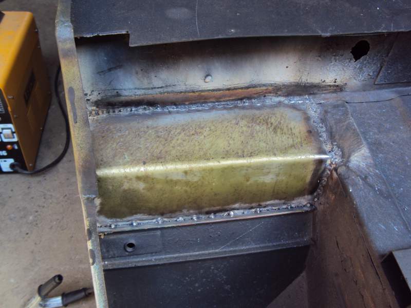

Anexo 382761Anexo 382766Anexo 382776Santo Antonio que deixei com largura de 1400mm contra os 1240mm dos manuais.
Anexo 382777Anexo 382778Anexo 382786Mais umas fotos e um pequeno texto para poder enviá-las

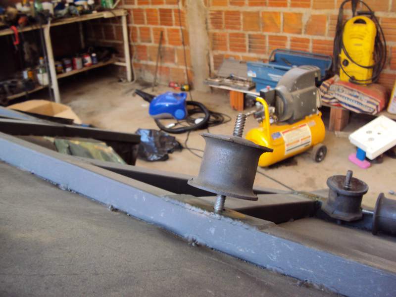

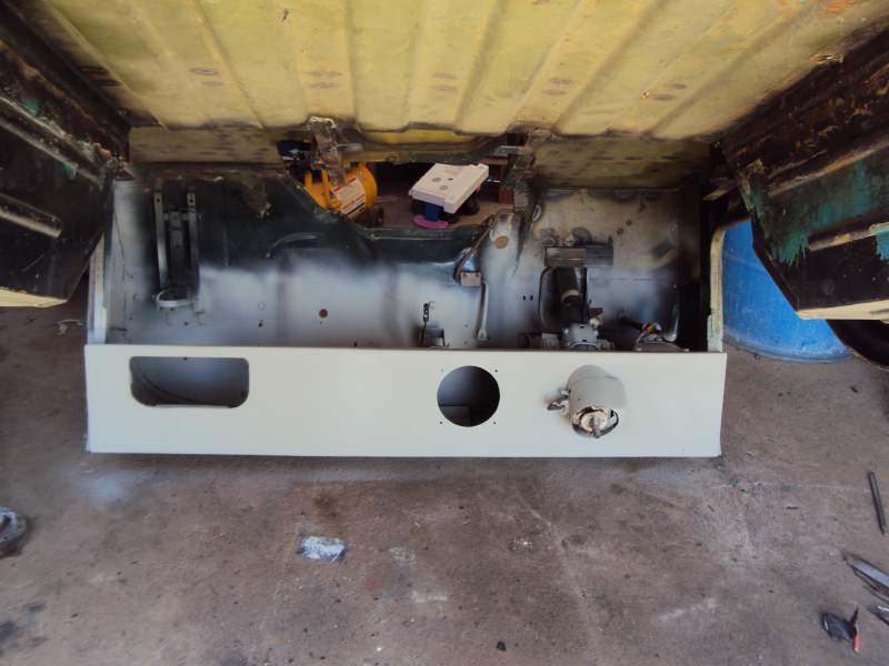

Anexo 383432Anexo 383433Anexo 383434Anexo 383431Parte de baixo terminado. Os flexíveis optei pela segunda foto, pois achei que como na primeira foto poderia enroscar em algo....
