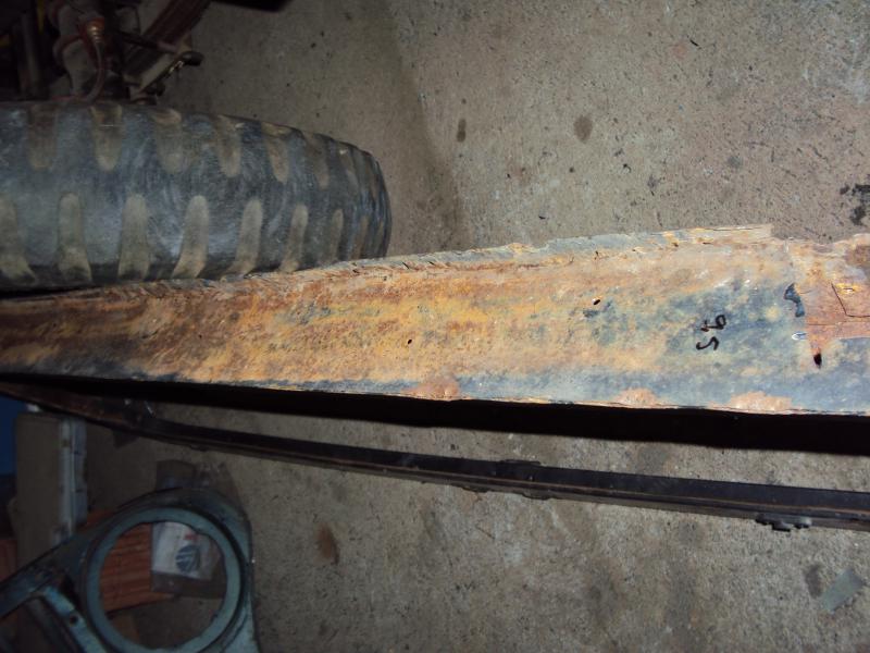

Anexo 370902Será que e preciso tapar esses buracos com solda ou a massa resolve sem dá problema? Qual a melhor massa: poliéster, plástica, rápida.....???

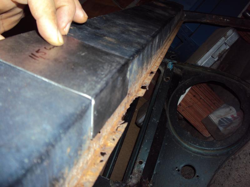

Anexo 370907Olha o estado do quadro do para brisas. De foto em foto vou mostrar como vou recuperá-lo. Tambem comprei hoje um motor com palheta do limpador traseiro do VW fox.

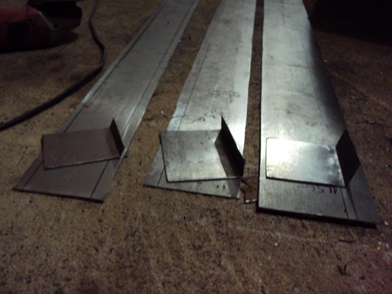

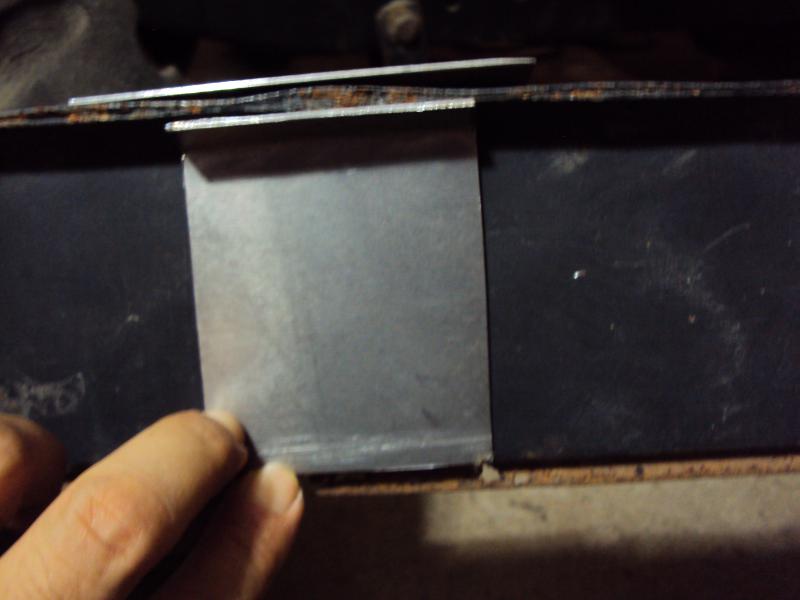

Anexo 370914Aqui as 3 faces do da parte inferior do para brisas, e os gabaritos que fiz para mandar virá-las na metalúrgica, se nao os caras fazem m...
Anexo 370946Anexo 370947Anexo 370948as 3 faces do para brisas

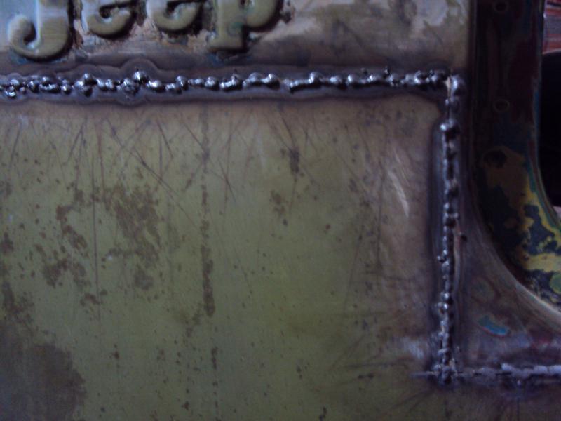

Anexo 370949Anexo 370951Anexo 370954Anexo 370955 Últimos trabalhos com a nova aquisição

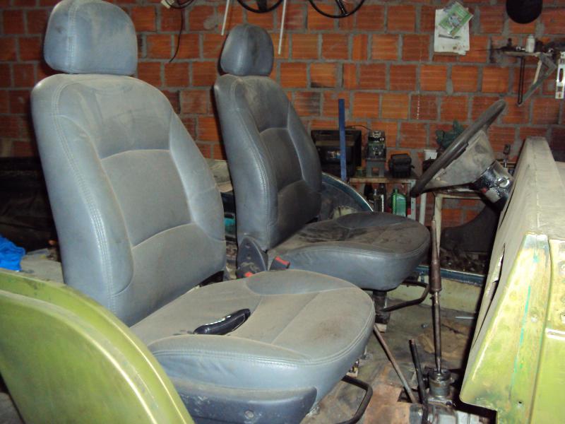

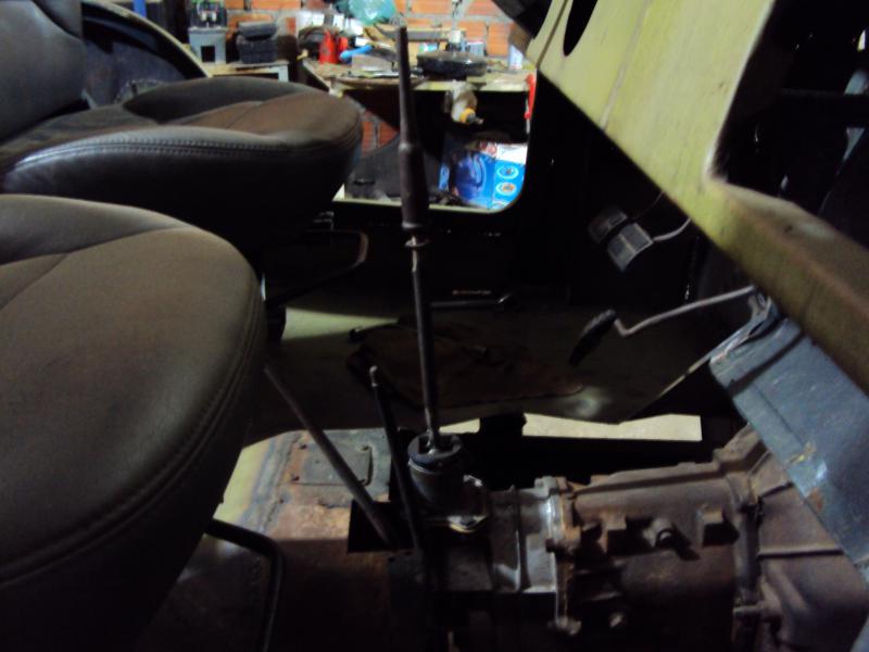

Anexo 370956Como ficou a alavanca de cambio

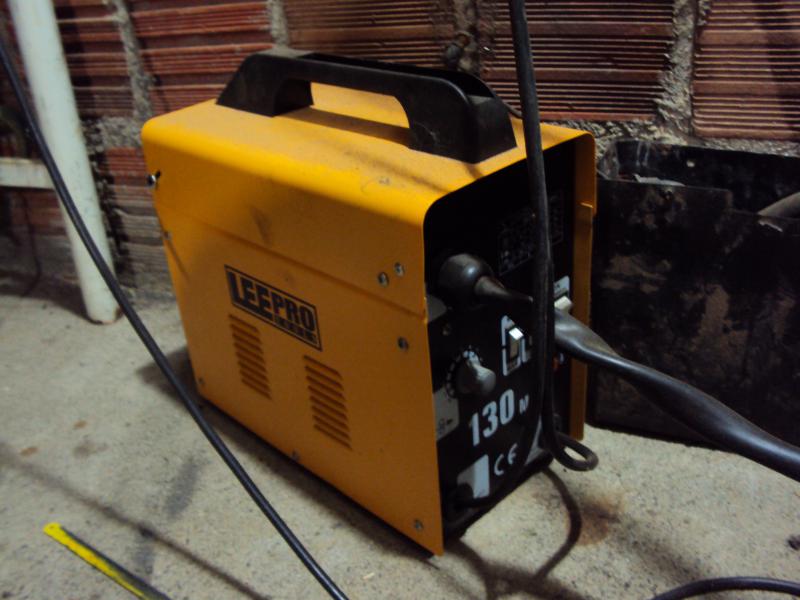

parabens Vava , ta ficando bom demais, e o curso da alavanca como ficou, fez a modificação no copo ai onde prende a alavanca no cambio, podia gravar um video pra gente ve o curso, e a MIG to vendo que ta dando resultado positivo ein , ja ta dominando a tecnologia MIG sem gas,
abraço boa sorte e acompanhando .
