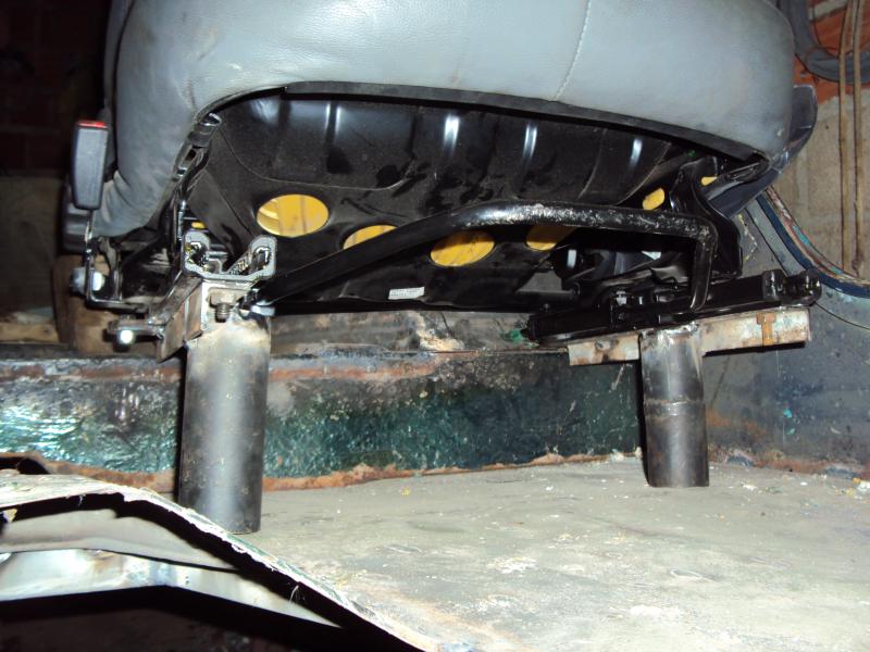

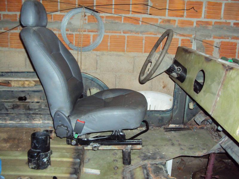

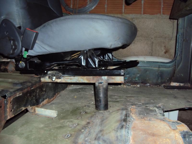

Anexo 360497Anexo 360500Anexo 360502Fotos da adaptação dos bancos do fiat idea.

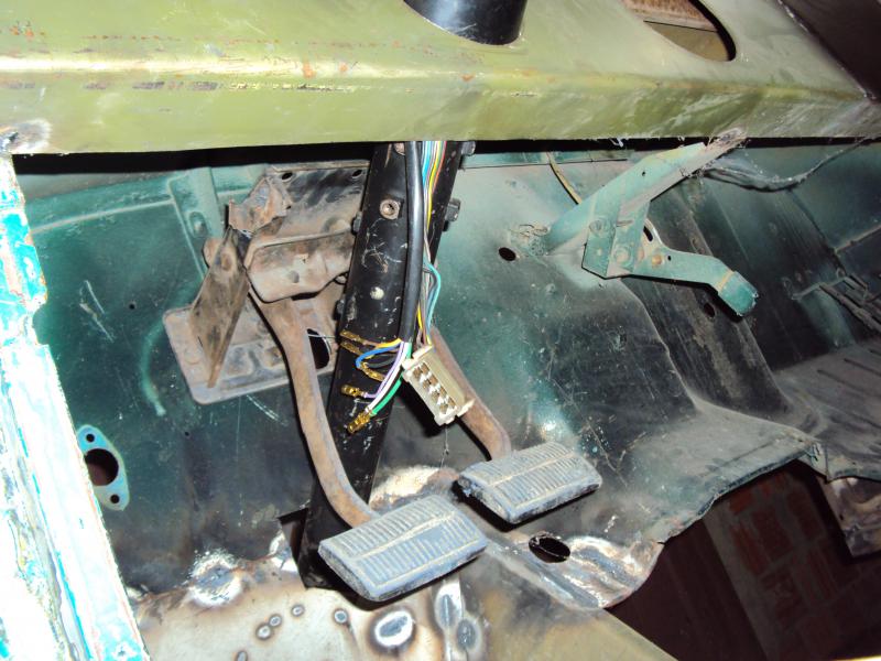

Anexo 360503A pedaleira!
Pô ninguém fala nada da coluna do TRUPY ZUPY!
ta bom... vai, fico bom sim... um belo trabalho vc fez...
estou acompanhando.
abrçs

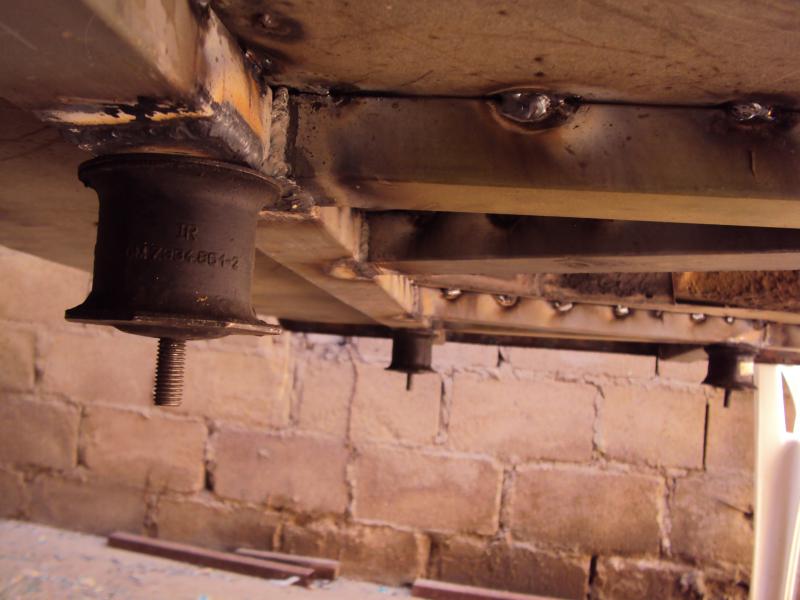

Anexo 360790Anexo 360791Anexo 360792Suporte que idealizei para o radiador gm 6 canecos, as travessas de metalon 30x50 onde vao ser fixados os coxins motor opala. Depois posto fotos como fiz para apafusá-los nas travessa (serviço exclusivo)
Anexo 360941Porca soldada num pedaço de chapa que vai soldada na travessa, sem atravessar para areá interna do jeep, sem possibilidade de entrar água
Anexo 360953Nessa foto dá pra ver como ficou a fixação do coxim na travessa.
