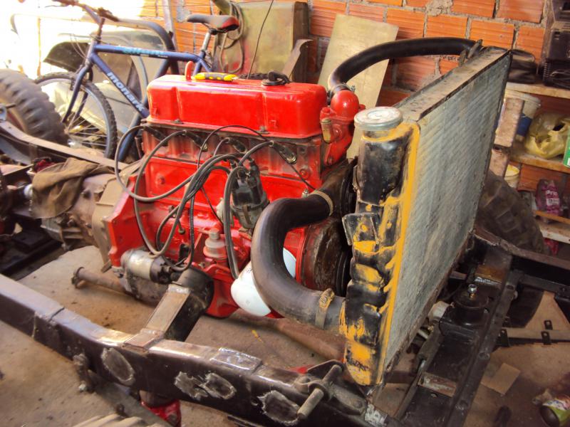

Anexo 361657Anexo 361658Anexo 361659Anexo 361660Anexo 361661Anexo 361662Novas fotos, de baixa qualidade pra poder enviar mais. Colocação da CT (até que enfim) construção do cardan traseiro (all done by myself)
Eu usava os coxins do opala também, mas, ultimamente estavam me incomodando demais...
Substitui todos pelos coxins do radiador do MB 1113 e scania, os coxins do 1113 tem o mesmo formato do opala e tem aproximadamente 30mm de altura, os coxins do scania tem rosca interna e utilizei nos pontos das travessas onde a rosca ficava curta...

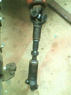

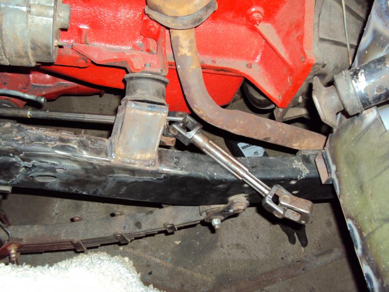

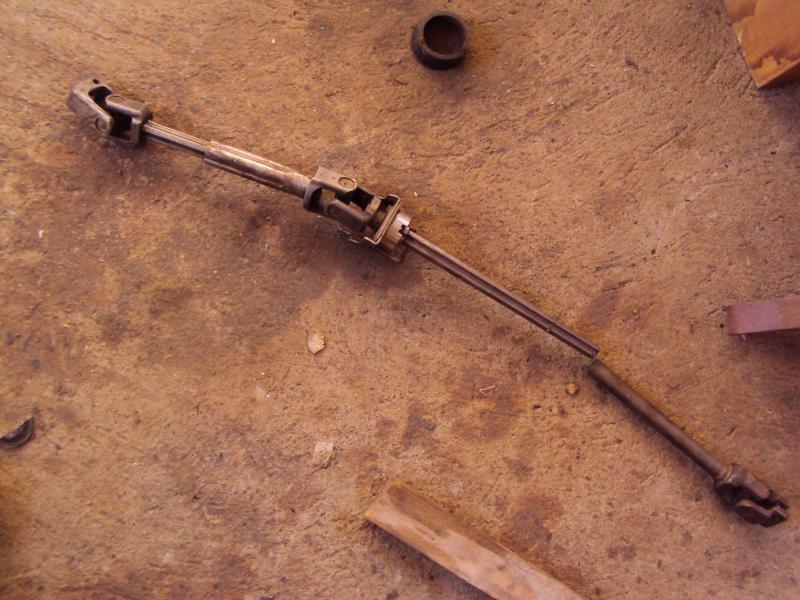

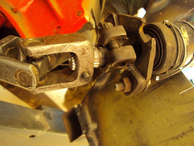

Anexo 363318Essa é a coluna(pálio, S10, opala e eixo sem fim da cx direção do opala) que estou fazendo, pena que a NET nao me deixa postar as fotos.

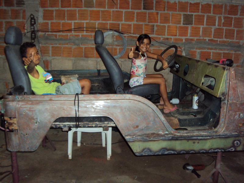

Anexo 363329Já parece um jeep... em janeiro é pra tá andando...

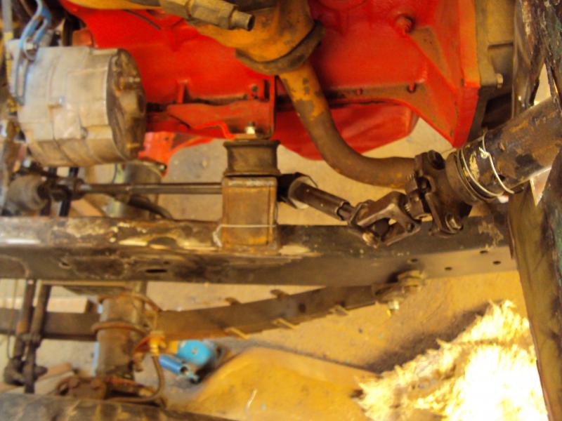

Anexo 363331Coluna com tres cruzetas...

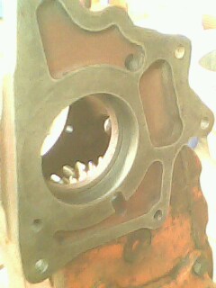

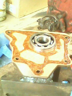

Anexo 363594Vejam aqui uma espécie de mancal que será fixado por traz do suporte do motor.

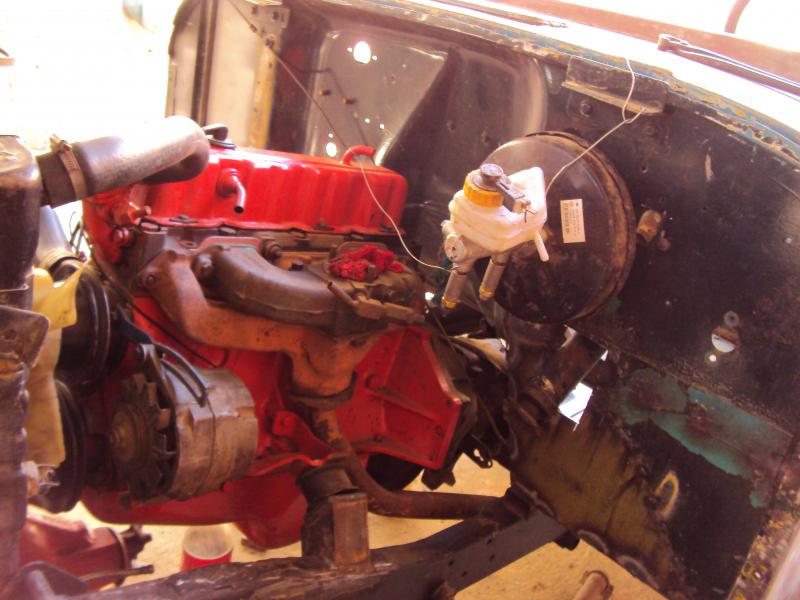

Anexo 363654Vejam como vai ficar o hidrovácuo da strad fiat...

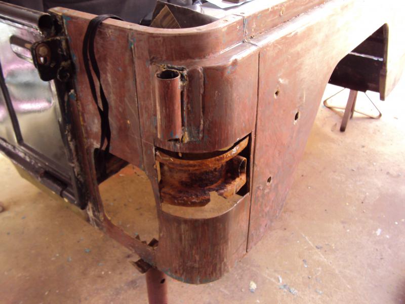

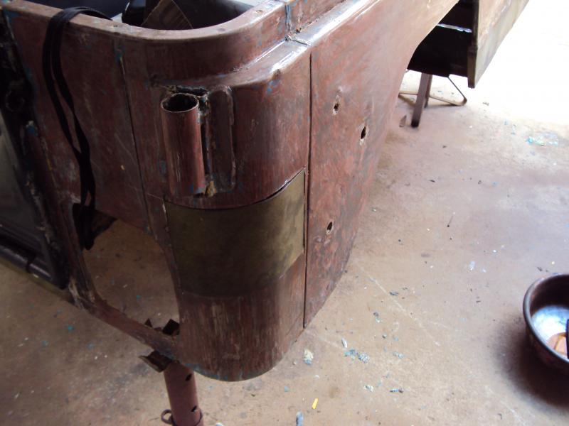

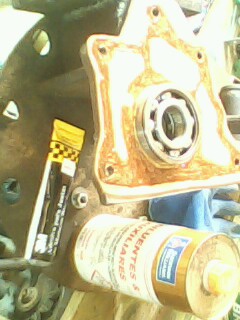

Anexo 364013Anexo 364015Anexo 364016Anexo 364017Alguém aqui sabe se maçarico a GLP serve para fazer solda com estanho??? Se servir o trupy nao var ter massa plastica. Pois a solda oxigenio tá bolando minha chapa 16.
Na primeira foto o pequeno eixo que mandei fresar aproveitando o eixo sem fim da cx do opala, na segunda o antes e depois das alavancas e a terceira e quarta....
