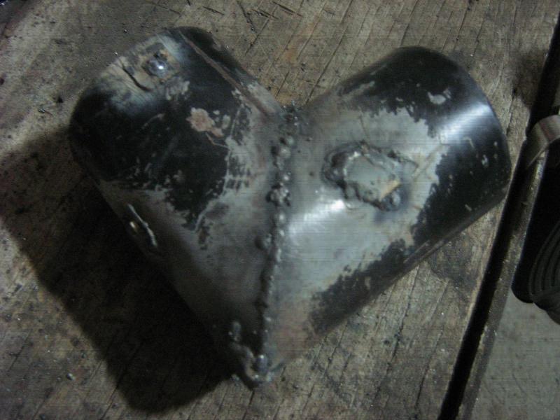

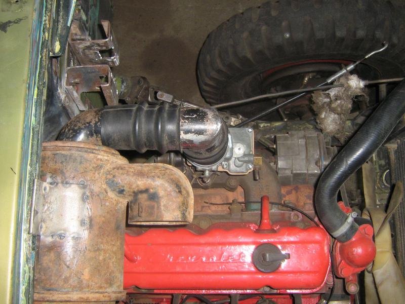

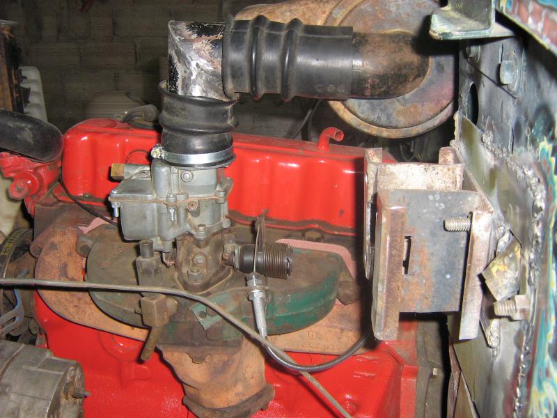

Anexo 374928Anexo 374930Anexo 374933Saindo do forno, como nao encontrei mangote que desse certo, fiz um joelho e caiu como uma luva.
Vavá pela posição da foto 2 tive a impressão que você deixou o motor nivelado e com isso o carburador fica fora do nível verifique esse detalhe para um melhor funcionamento (nada que vá dar grande diferença).

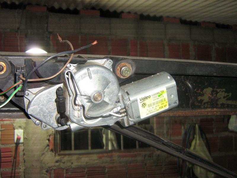

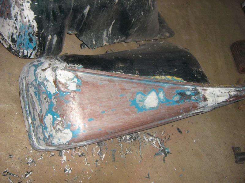

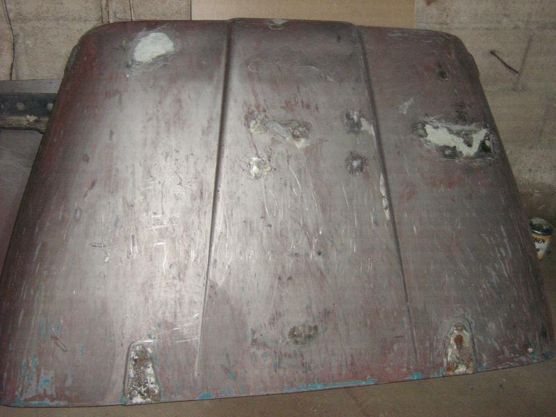

Anexo 375423Anexo 375424Anexo 375426Anexo 375428Aqui estao novas fotos da remoção da tinta dos para lamas e capô e do limpador de para brisas (FOX/FIAT)
