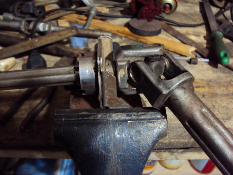

De que era este mancal?? Ainda se lembra?
Mas vc o comprou com que nome? Tipo "mancal da barra de direção S10"?
Escolhi num ferro velho, tinha um monte, levei duas escolhi uma e devolvi a outra. Vc tem que ter o projeto e sair por aí procurando o que lhe serve.
Meu amigo, KPO é um adesivo à base de poliuretano é uma massa viscosa feito para vedação e fixação permanente de chapas metálicas,em carrocerias, reforço de capôs. Não custa caro, uns 15 reais a lata compra pra fazer um teste! http://t3.gstatic.com/images?q=tbn:A...Ss0ORSVIk2n7bR
Anexo 381805Anexo 381807Anexo 381817Fotos do suporte origina adaptado
Vava, conseguiu solucionar o problema do santo Antônio?
Meus caros colegas foristas, peço ajuda a vcs, pois encontrei dois st antonios(Bepo) de pick-up Ranger, um preto e outro "inox" por 180k cada. Será que fica bom adaptado??? Tb da L200 que percebi que nao cairia bem...
Colaborem!!!
Vai do pintado pois vai ter que emendar o tubo os st. antonio das pick up's são curtos eles apoiam na carroceria.
