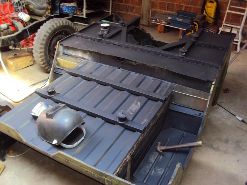

Anexo 381116Anexo 381118Anexo 381119Anexo 381120Até que enfim terminei a parte de solda.. Ufa!!!

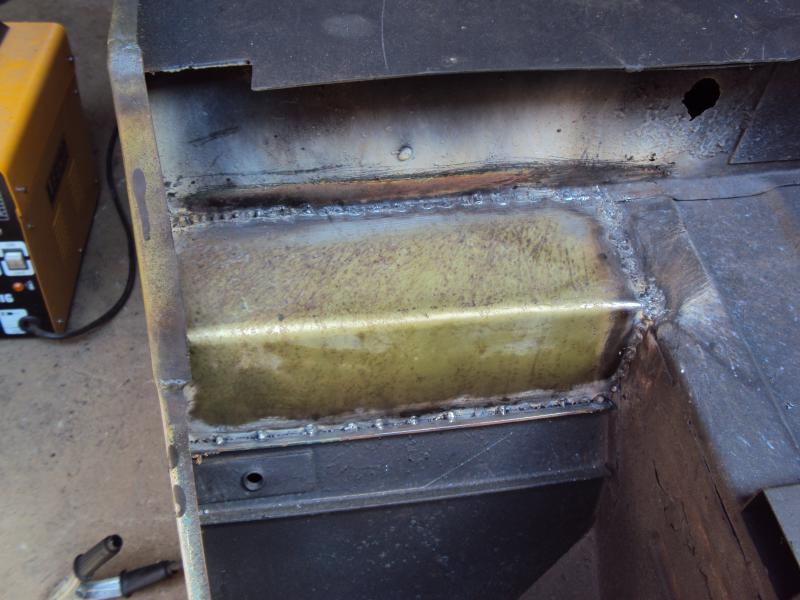

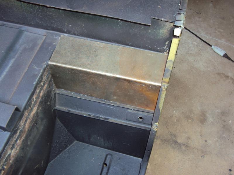

Anexo 381121Anexo 381122Mais duas, e essa travessa por que tava molenga o canto.

Anexo 381116Anexo 381118Anexo 381119Anexo 381120Pessoal que material se usa na uniao entre uma chapa e outra do assoalho, pois essas uniões foram feitas com solda e sempre fica espaço para entrar. Será que batida de pedra em uma quantidade generosa veda, ou tem algo especifico???
