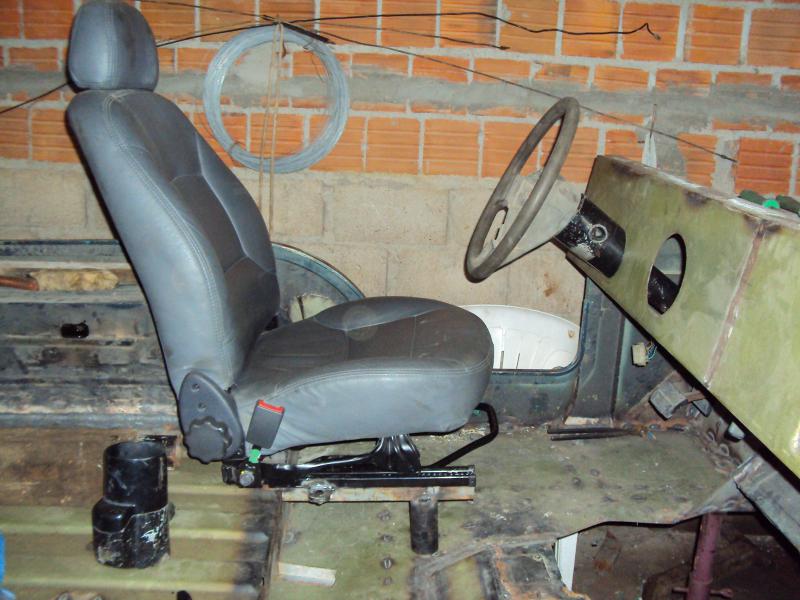

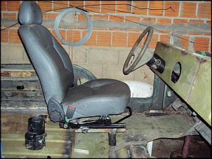

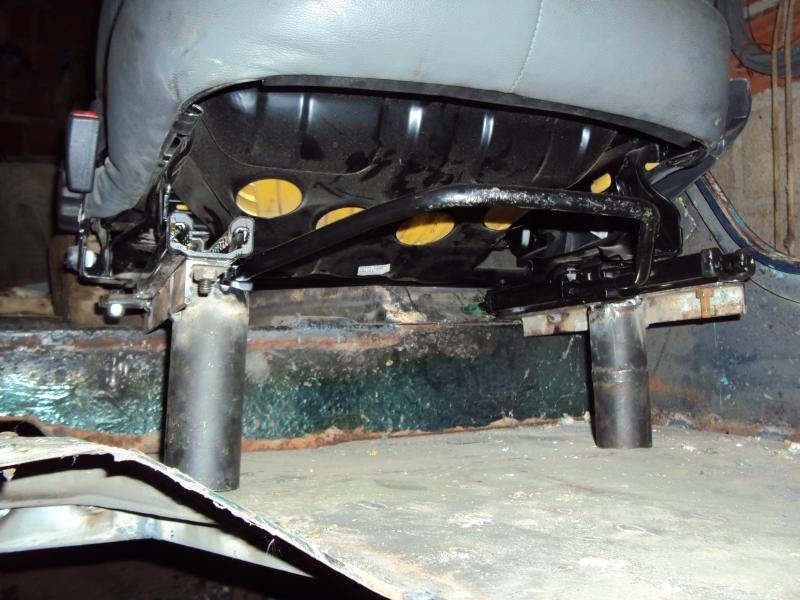

    Projeto Trupy Zupy - CJ 5 1965-dsc04257.jpgProjeto Trupy Zupy - CJ 5 1965-dsc04258.jpgProjeto Trupy Zupy - CJ 5 1965-dsc04261.jpgFotos da adaptação dos bancos do fiat idea.
    Boa tarrde amigos do 4x4Brasil. Gostaria da opiniao de vcs em relação a inclinação (posição) do volante.

    Pô ninguém fala nada da coluna do TRUPY ZUPY!

    ta bom... vai, fico bom sim... um belo trabalho vc fez...

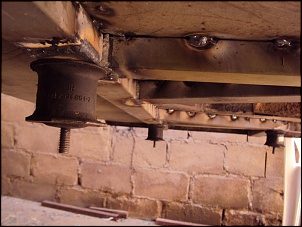

    Projeto Trupy Zupy - CJ 5 1965-dsc03879.jpgProjeto Trupy Zupy - CJ 5 1965-dsc03406.jpgProjeto Trupy Zupy - CJ 5 1965-dsc03171.jpgSuporte que idealizei para o radiador gm 6 canecos, as travessas de metalon 30x50 onde vao ser fixados os coxins motor opala. Depois posto fotos como fiz para apafusá-los nas travessa (serviço exclusivo)

    Anexo 360941Porca soldada num pedaço de chapa que vai soldada na travessa, sem atravessar para areá interna do jeep, sem possibilidade de entrar água

    Projeto Trupy Zupy - CJ 5 1965-dsc04286.jpgNessa foto dá pra ver como ficou a fixação do coxim na travessa.
    Fala VAVA, então deixa eu ver se entendi , esses coxin vão ser os calço de carroceria do seu jeep, quanto custa um coxin desses.
    Coxim do motor do opala, são 12 coxins a um custo de 15 latinhas cada.
