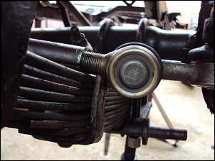

http://www.4x4brasil.com.br/forum/at...623568&thumb=1E esse problema como resolver? Quando colocar a abraçadeira(na barra) vai pegar no feixe...sem a abraçadeira esterça total.

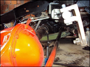

http://www.4x4brasil.com.br/forum/at...624497&thumb=1Acho que diminuindo essa peça onde o terminal pega e assim aumentando a inclinação vou ganhar espaço para a colocação da abraçadeira.Depois que coloquei o motor esta barra ficou praticamente paralela a outra... O que os nobre colegas foristas acham??? Já mudei a posição do terminal em relação a esta foto, estar pela parte de trás.

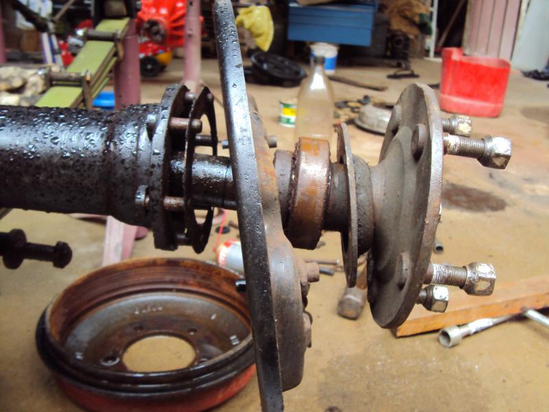

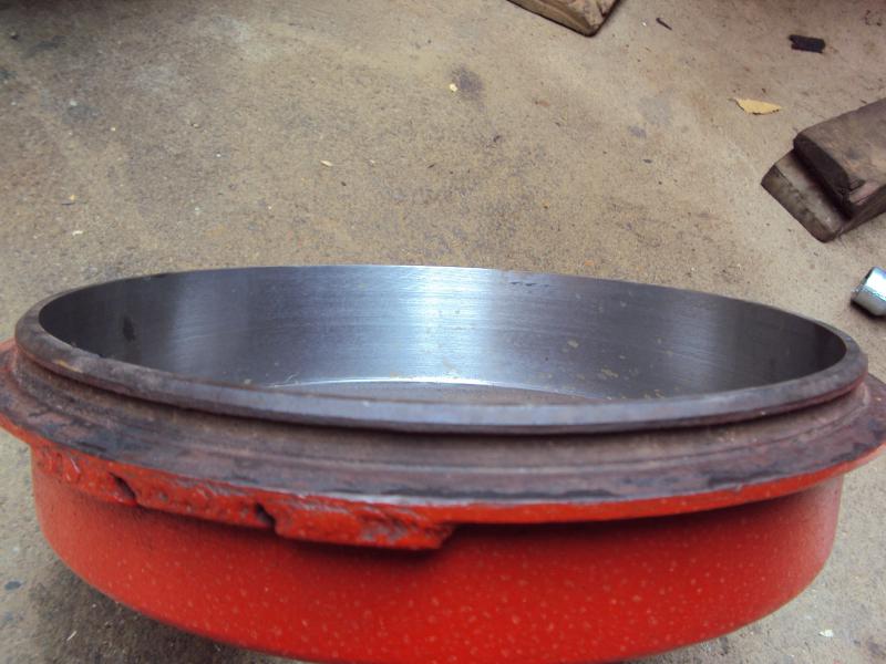

Hoje levei as 4 panelas ao torneiro, porém só 3 precisam de passe.
Anexo 358720Olha a panela aí gente!!!!!
kkkkk, rsrsrss, então explica ! ficou mau :oops:, rsrs
essa foto da panela de cima, troca este rolamento( trabalhoso) e os retentores, já vi terem dois, um grande na frente e um dentro no eixo.( este não sei se foi adaptado pra vedar mais), muiiita graxa ajuda a vedar tambem...
na foto da barra, jumelos maiores melhora , ja usei por cima mesmo, e nunca tive problemas, ate´usei sem tornear, coloquei na marra ( socorro em trilha ) e o kr rodou ou roda até hj assim...

isso mesmo, eles abrem um pouco mais as molas, dando entre 1 cm e meio , buchas gastas tambem deixa os molas mais baixas, e se colocar um calço maior no eixo entre as molas tambem resolve , e mesmo que passe perto da mola a barra , o conjunto sobe e desce junto , dá a impressão que irá pegar se passar um um desnivel, mais não pega,

Anexo 359557Anexo 359558Anexo 359559Anexo 359561As panelas aí, novinhas pq nem sempre panela velha faz comida boa.
