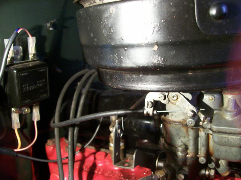

Pessoal aqui eu mostro de forma simplificada algumas modificações que fiz no meu Jeep. A minha intenção é apenas compartilhar o que tenho feito nele, jeep esse que não para trilha, mas sim para ir à fazenda e sair aos domingos com a família e tb para ter o prazer de dizer eu que fiz.... Quero agradecer a todos aqui do fórum, pois devo muito voceis....Podem perguntar, sugerir, e criticar. O coração cabe todo mundo.
