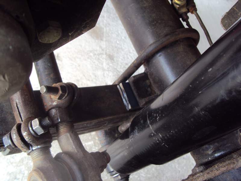

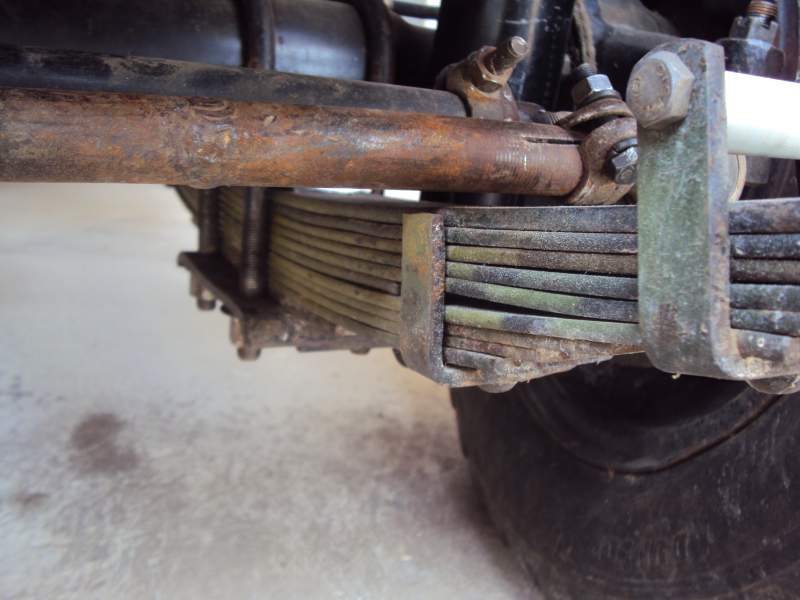

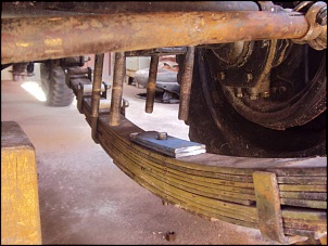

    Projeto Trupy Zupy - CJ 5 1965-dsc05705.jpgProjeto Trupy Zupy - CJ 5 1965-dsc05710.jpgProjeto Trupy Zupy - CJ 5 1965-dsc05711.jpgEstava rodando normal nos testes, mas quando coloquei as abraçadeiras a que vai ao setor pegou no feixe, então: ver fotos (resolvido)

    Projeto Trupy Zupy - CJ 5 1965-dsc05705.jpgProjeto Trupy Zupy - CJ 5 1965-dsc05711.jpgEstava rodando normal nos testes, mas quando coloquei as abraçadeiras a que vai ao setor pegou no feixe, então: ver fotos (resolvido)
    Por esta foto. Vavárusso......A sexta folha de mola, parece que está faltando pedaço dela.....tanto na parte anterior como na posterior ao centro.
    ela tem que ser de sequência ou melhor inteira mais curta que a quinta mola, e assim por diante...
    Ok.
    até mais.

    ]Projeto Trupy Zupy - CJ 5 1965-dsc05710.jpgIsso mesmo Antonio, tentei fazer como o Kim pra ficar mais macio, tb retirei duas dos feixes traseiros com a mesma intenção. (testes)
