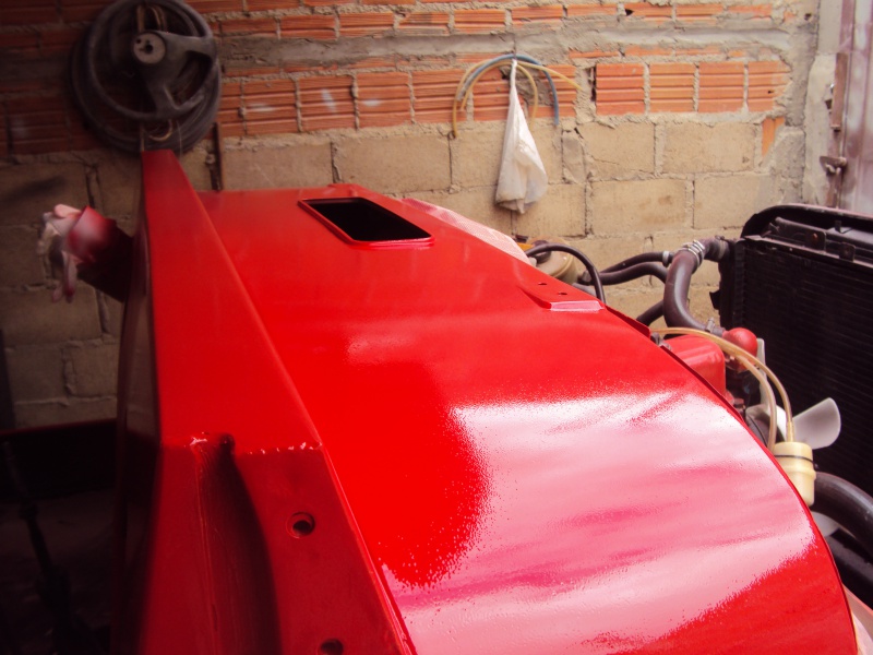

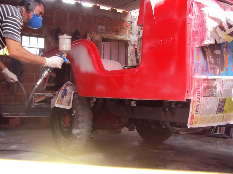

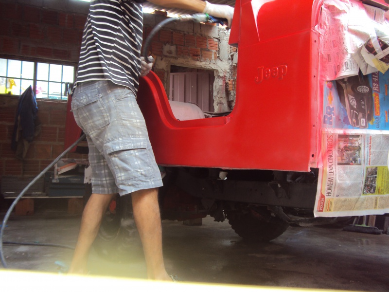

Anexo 408924Anexo 408925Anexo 408926Anexo 408927Bom dia! Serviço de hoje, das 06h às 11h. Pintura em PU vermelho flash do do Golf VW....nao ficou 100%, também ainda falta o polimento, mas o importante é que estou satisfeito.. Parabéns a todos pelo dia do trabalho.

Eita.............. Tá ficando xique.....
é vc mesmo que tá operando a pistola de pintura.....(parece profissional fazendo o serviço)
Parabéns pela pintura da viatura....e também hoje pelo dia do T R A B A L H A D O R.....
