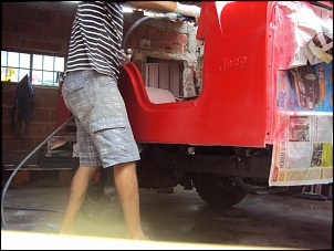

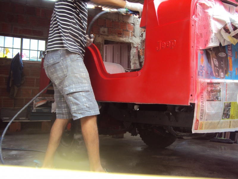

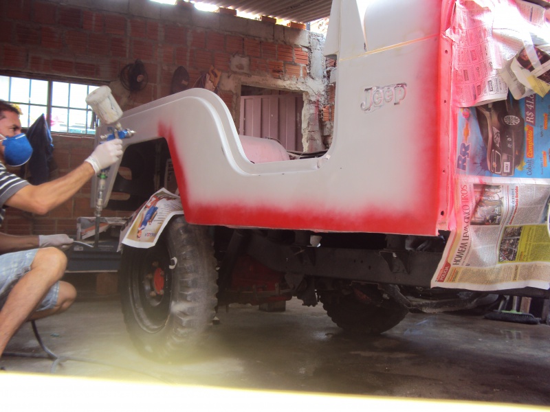

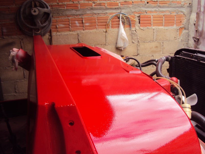

    Projeto Trupy Zupy - CJ 5 1965-dsc05833.jpgProjeto Trupy Zupy - CJ 5 1965-dsc05836.jpgProjeto Trupy Zupy - CJ 5 1965-dsc05839.jpgProjeto Trupy Zupy - CJ 5 1965-dsc05854.jpgBom dia! Serviço de hoje, das 06h às 11h. Pintura em PU vermelho flash do do Golf VW....nao ficou 100%, também ainda falta o polimento, mas o importante é que estou satisfeito.. Parabéns a todos pelo dia do trabalho.

    Eita.............. Tá ficando xique.....
    é vc mesmo que tá operando a pistola de pintura.....(parece profissional fazendo o serviço)
    Parabéns pela pintura da viatura....e também hoje pelo dia do T R A B A L H A D O R.....

    Obrigado, sou eu mesmo, pareço mas nao sou.. Isso mesmo dia do trabalhador, do trabalho é todo dia.
