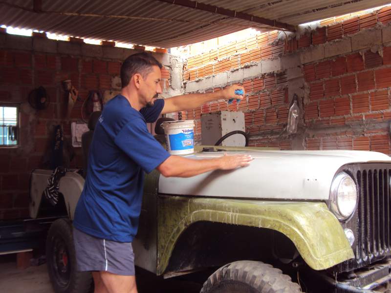

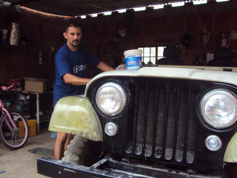

Anexo 401869Anexo 401890Anexo 401892Próximo à pintura.....

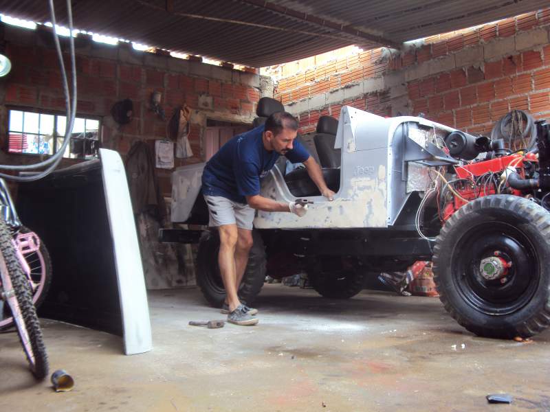

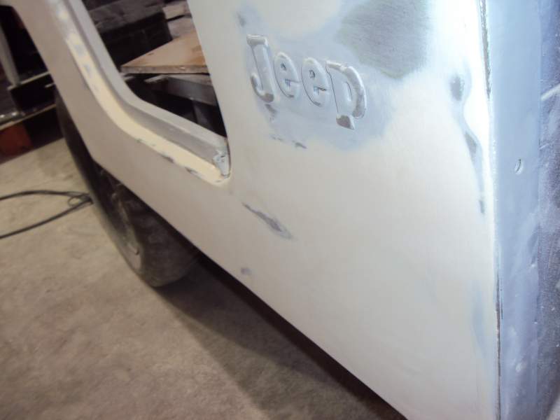

Anexo 402759Anexo 402750Anexo 402752Mais umas fotos da preparação para pintura

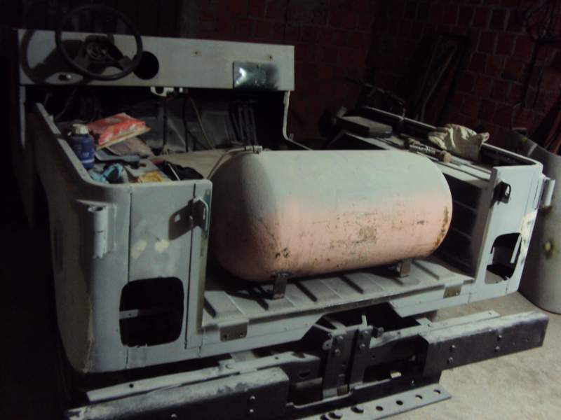

Fala Vava, fim de semana fui por o tanque de plastico que comprei , usei a MIg igual a sua pra tapar dois buracos cabia a mâo em um deles que o antigo dono fez com ponteiro de pedreiro pra por o antigo tanque de lata,
soldou bem a lata , so saber regular e claro soldar tambem heheheh, depois dei umas marteladas pra ver se tava soldado, ficou bom demais,
muinto boa a maquina , so o arame que e cara d++ .

Foi sim Vava , foi indicaçâo de um companheiro e conterraneo aqui do Forum o Jacimar , peguei uma promoçâo saiu por 200,00 com cash e tudo , muinto bom , plastico grosso, veja >>> Kit Tanque plástico willys 30Litros com bocal e cash Tank - Loja - São Paulo
pode comprar pagar e aguardar, chega rapido,
alen do cash que serve pra nao dar falta de combustivel quando o jeep inclina com pouco combustivel e ainda vem um bocal com tampa que eles fazem de aluminio pra usar a tampa de Gol se nao me engano ,
so achei ele pequeno 30 litors, mais o cash tem entrada pra dois tanque , posso por outro se quiser.
