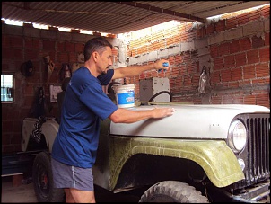

    Projeto Trupy Zupy - CJ 5 1965-1.jpgProjeto Trupy Zupy - CJ 5 1965-3.jpgProjeto Trupy Zupy - CJ 5 1965-dsc05724.jpgProjeto Trupy Zupy - CJ 5 1965-dsc05725.jpgProjeto Trupy Zupy - CJ 5 1965-dsc05731.jpgAlgumas fotos da preparação para pintura, dá muito trabalho, mas tô gostando dessa de restaurador, muito tato, muita lixa, muita massa (é o jeito), martilho de borracha. Doido pra pintar logo...

    Valeu Vava! Chegando nos finalmente, parabéns.

    Projeto Trupy Zupy - CJ 5 1965-img_0337.jpgProjeto Trupy Zupy - CJ 5 1965-img_0340.jpgProjeto Trupy Zupy - CJ 5 1965-img_0335.jpgProjeto Trupy Zupy - CJ 5 1965-img_0346.jpgProjeto Trupy Zupy - CJ 5 1965-img_0351.jpgMais algumas fotos do seuviço...

    Projeto Trupy Zupy - CJ 5 1965-img_0337.jpgProjeto Trupy Zupy - CJ 5 1965-img_0340.jpgProjeto Trupy Zupy - CJ 5 1965-img_0335.jpgProjeto Trupy Zupy - CJ 5 1965-img_0346.jpgProjeto Trupy Zupy - CJ 5 1965-img_0351.jpgMais algumas fotos do serviço...
    O que atrasa o serviço sao os detalhes, tem que ter paciência, para tampar um furinho do tamanho de grão de areia que aparece depois do lixamento vai mais de 1 hora

    Parabéns Vavá tá ficando de primeira o seuviço, me diz uma coisa é impressão minha ou o painel foi inclinado?
    Obrigado amigo Tuna. É inclinado sim, um pouquinho.

    Boa tarde pessoal, nesse FDS quero me esforçar para terminar a preparação para poder fazer a pintura, os detalhes que atrasam o serviço, de seg a sext. a partir das 17Hs estou pegado.... porque quero terminar logo e ver se realmente vai funcional, valer a pena. Valer a pena já está valendo pois me sinto muito bem fazendo isso, foi uma ocupação mental e física que me fez bem.....
