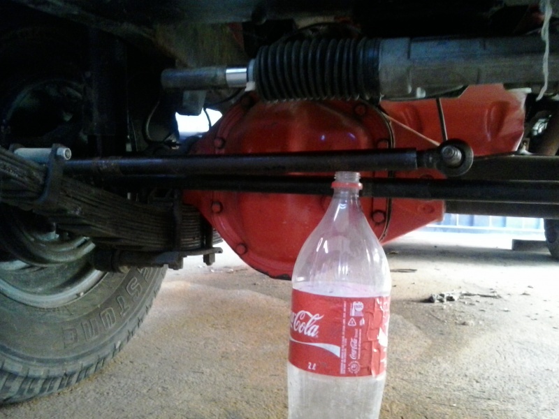

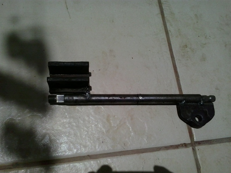

    Bom dia, olha a "nova" invenção em construção. Se vc por acaso tomou coka, veja a utilidade da garrafa.

    Mais uma invenção Vavá produções...
    Vavá, se vc analisou se com o movimento da suspensão as barras que agora tem mais uma, não irão se bater... tá formado...
    Grande abraço e parabens pela criatividade!!!
    Ah... toma cuidado com essas barras, pois vi uma ali que era de coluna de direção (setor da caixa até o volante), normalmente são canos e não são maciços... o que pode se tornar um ponto frágil... talvez um vergalhão GG50 ficasse bem mais resistente (tô brincando), mas analise se esse tubo é ou não oco, e por ser responsável por apenas um movimento de torção (em sua função oritignal) não deve ter uma parede muito grossa... o ideal seria maciço apesar do peso que lhe trará!!!

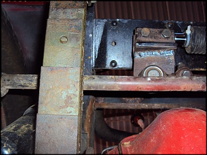

    Citação Postado originalmente por vavarusso Ver Post
    Meu amigo obrigado pela presteza em ajudar. Olha a inclinação da minha barra está como a sua, mas a minha quase cruza com as dos munhoes, e chega a encostar de leve quando levanto o jeep pela roda esquerda dianteira. Vou testar assim para ver como se manifesta. Nao gostei foi do terminal do ptimam apontado para cima. Mais tá tudo fácil. Obrigado pelo volante. ML 250$$.
    Vavá,
    Olhando por esta foto....
    Esta sua caixa de direção, tem que estar um pouco à frente, isto é, na linha da travessa dianteira a caixa tem que estar paralela , pois fazendo assim adiantando a caixa, as barras não se encontram....
    Tanto faz vc colocar do lado direito ou do esquerdo como está. (barra da caixa à roda).
    Ok.
    abçs
    Vavá,
    Ok.
    abçs
    Observando...
    a barra que sai da caixa de direção à roda esquerda... está colocada na parte de traz da barra roda a roda...
    Colocando a caixa mais à frente, isto é na linha frontal da travessa dianteira, esta barra vai à frente da barra roda a roda...
    abçs

    Meu colega Pablo vc é um bom observador, realmente é de coluna de direção, mas é maciça e como vc falou pesa muito. Hoje a tarde terminei de instalar e de testar ficou show, fiquei muito feliz. A barra roda/roda quando esterça totalmente para qualquer um dos lados acaba encostado no diferencial mais isso acho que nao trará pobrema. Pablo obrigado pelo elogio, mais foi a parti de sua observaçõa sobre a posição do terminal em relação ao do seu jeep....Valeu!!!
