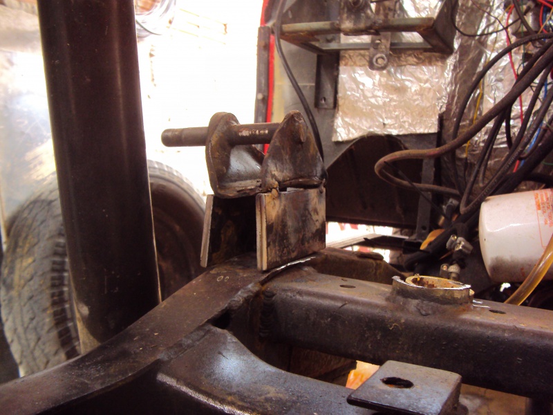

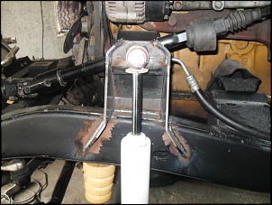

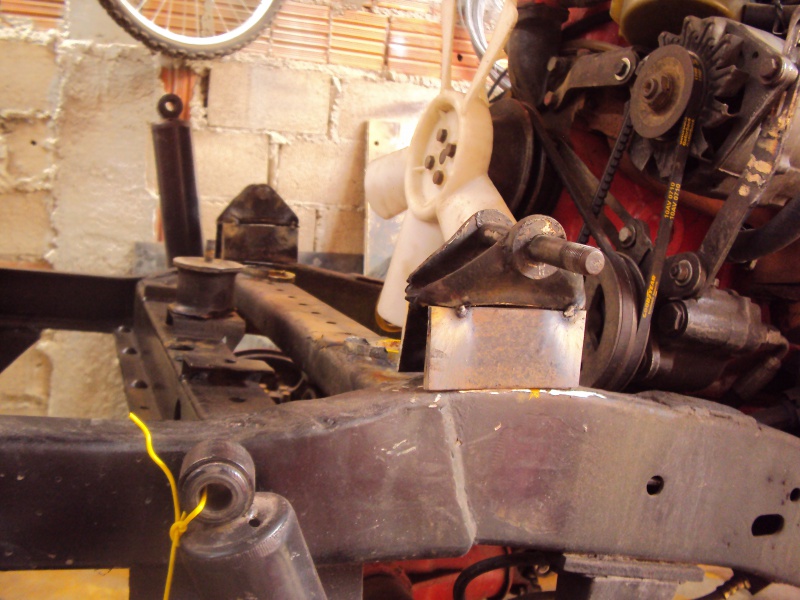

    Vava serve sim , deu pra ver aqui , o terminal que vai na ponta da caixa que ficou melhor assim com o terminal com a porca virada pra tras??
  • #878
    Usuário Avatar de vavarusso
    01/06/2011
    JUAZEIRO/BA
    2,414
    Citação Postado originalmente por juleymar73 Ver Post
    Juleymar essas fotos são antigas, na modificação fiz o terminal que vai na ponta da caixa ficou com a porca virada pra frente para diminuir esse ângulo da foto de baixo para cima. A outra alteração que ainda vou fazer é diminuir o tamanho desse terminal para aumentar o ângulo entre as duas barras da vista frontal para afastar o terminal duplo do feixe de molas. Entendeu?
  • #879
    Usuário Avatar de juleymar73
    23/07/2011
    Governador Valadares/MG
    782
    Citação Postado originalmente por vavarusso Ver Post
    Entedi Vava , quando fizer põe as fotos ai pra nos , por que to sempre de olho,
    abraço .
