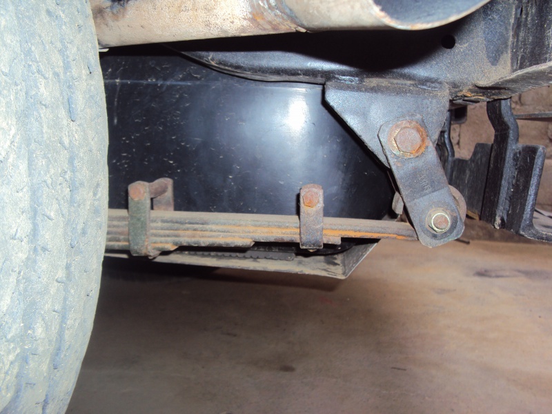

    Com a mudança agora ficou assim. O grande erro foi ter colocado essa aba do furo cônico na diagonal.

    Vavá, com o levantar da suspensão, ou seja, quando ela trabalhar, as barras não irão se tocar?, bater uma na outra? só há uma explicação pra isso, sua caixa não foi bem posicionada...
    Olha bem esses detalhes senão pode causar um acidente...
    O meu sistema quando passo em algum batente rápido a direção dá uma chamada para a esquerda, ou seja exatamente para o lado que está a barra... a roda fecha, pois o volante está parado e a roda quando desce (suspensão) chama para a direita e quando volta ao normal puxa o jeep pra esquerda, é um perigo... por isso muitos aconselham o amortecedor...

    Meu amigo obrigado pela presteza em ajudar. Olha a inclinação da minha barra está como a sua, mas a minha quase cruza com as dos munhoes, e chega a encostar de leve quando levanto o jeep pela roda esquerda dianteira. Vou testar assim para ver como se manifesta. Nao gostei foi do terminal do ptimam apontado para cima. Mais tá tudo fácil. Obrigado pelo volante. ML 250$$.

    Não sei se fiz errado, mas por isso que preferi colocar aquele terminal de barra de direção e não terminal comum (que vai na roda), pois ele não foi feito pra girar... quando fui cortar minha chapa que já tinha e só fiz adaptar para esse novo sistema fiquei preocupado com isso, mas agora que está instalado e testado fiquei tranquilo, e ainda falta pintar.
    Eu acho que depois vai caber no meu um amortecedor de direção por causa do bumpsteer. Eu acho que irá dar uma maneirada nisso!!!
    Vavá outra coisa que não entendi o porquê que vc colocou sua caixa torta... vc foi induzido pela aerodinâmica da caixa? o que houve?

    Vavá,
    Olhando por esta foto....
    Esta sua caixa de direção, tem que estar um pouco à frente, isto é, na linha da travessa dianteira a caixa tem que estar paralela , pois fazendo assim adiantando a caixa, as barras não se encontram....
    Tanto faz vc colocar do lado direito ou do esquerdo como está. (barra da caixa à roda).

    Vavá,

    Observando...
    a barra que sai da caixa de direção à roda esquerda... está colocada na parte de traz da barra roda a roda...
    Colocando a caixa mais à frente, isto é na linha frontal da travessa dianteira, esta barra vai à frente da barra roda a roda...

    Antonio assim funcionou mais ia me trazer problema entao mudei. Veja fotos abaixo.

    Pablo observo que seu jeep só estar como a mola mestre. É? Vejo tb pelas fotos que sua cx sai do mesmo ponto que a minha, mas a ,barra tá diferente. Sera que os chassis são diferentes.
