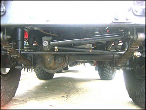

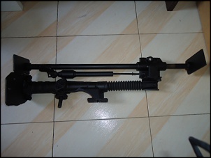

    Amigos, finalmente consegui umas fotos para postar.
    Apersar de não dar para ver, existe uma caixa de Santana lá.
    --> Pressão dos pneus: +/- 20 lbs
    --> Pneus: Mudzilla 35"
    --> Alinhamento: não faço idéia
    Favor comentarem.

    E essa caixa inclinada ai em???
    como esta a fixação dela?
    Da uma olhada nisso.

    bom dia,de cara o amortecedor de direção esta no lugar errado,ele vai no diferencial com a barra de baixo,pois vc tem que amortecer a vibração da roda e nao da cx de direção!

    primeiramente boa tarde,partindo do principio que a vibração vem do pneu,aonde deve estar o amortecedor????claro que o mais proximo dele!
    sobre amortecedor de gol,ele é muito pequeno para a alavanca do pneus,aconselho o de s10/toy/d20 pois sao mais robustos e a troca de calor do oleo é mais eficiente

    Postei uma foto na ligação caixa/amortecedor/barramento, por favor, me diz o que você acha que está de errado nisso.
    Se puder, envie uma foto de um exemplo de montagem.
    Bom dia !!!!
    Muito boa dica, eu acho que faz sentido isso que você tá falando, quando o amortecedor iniciar o amortecimento a caixa se move junto também, sem dizer que como o amortecedor é resistente, a propria força do amortecedor já move a caixa antes do amortecedor fazer a função dele.
    Você tem alguma foto de um exemplo de montagem para eu utilizar como exemplo.
    Você acha que alterando a posição do amortecedor irá resolver os "sulavancos" no volante ?
    Você acha que direção hidráulica resolve nessa mesma configuração que eu tenho ?
    Abraço.

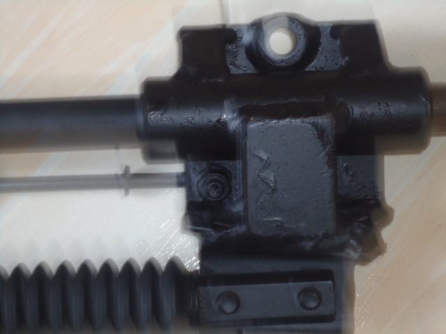

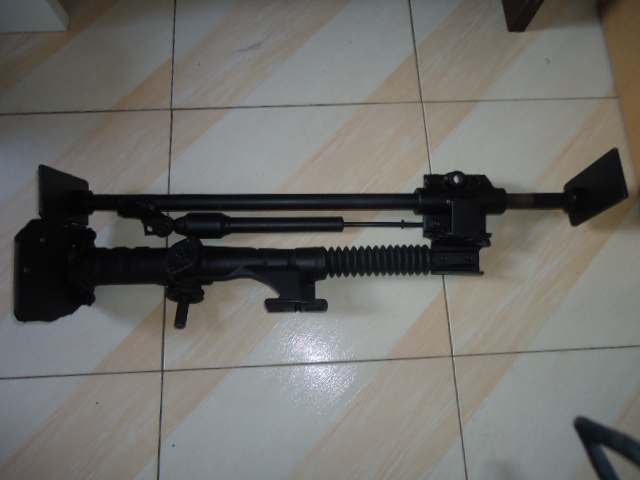

    Amigo, essa forma que foi adaptada a direção gera um efeito alavanca , ou seja quando o pneu passa num buraco, ele move o braço ligado a caixa que por sua vez dá um tranco na haste da caixa( pois esta em ángulo com a haste) e, essa caixa do santana não foi projetada para suportar cargas , horizontais ou verticais , muito menos trancos fora dos padrões de um pneu pequeno . Imagina vc com esse pneu 35. Inclusive há histórico de capotamentos de jipe por ruptura da carcaça da caixa . A foto acima mostra um suporte que eu fiz para meu jipe para por caixa do santana, baseado na experiencia desse forum. A guia ou barramento na frente da caixa , evita que forças de alavanca incidam diretamente na caixa . Quando o pneu pega um buraco, o tranco da barra/pneu é suportado pelo barramento de aço/guia deslizante e, não diretamente para a caixa.
    Dessa forma a caixa de direção sofre apenas ação da força axial , para qual ela é projetada .
    Esse suporte eu fiz para meu jipe .
    SDS
