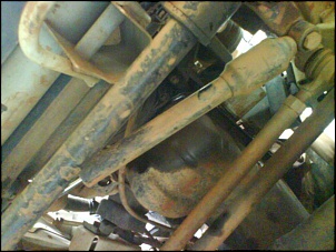

    Abraços enlameados a todos... foi só falar que o meu Samuca nunca deu problema para aparecer esse: shimmy nas rodas dianteiras, entre 80 e 90 km/h.
    Os quatro pneus são remoldados e estão no final da vida, por isso já vou trocá-los. O que mais devo fazer? Trocar rolamentos do munhão, talvez? É preciso trocar também o amortecedor de direção? Mais alguma dica?
    tu estás usando amortecedor de direção no teu samuca 97?
    qual foi o que tu colocastes?
    Pergunta meio idiota a minha mas....
    Os samucas já num vem de fábrica com amortecedores de direção não?

    Citação Postado originalmente por ddfreitas Ver Post
    O meu 97 não tem... e nunca teve pq não tem furos nem marcas de que tinha...
    O meu parou com o Shimmy depois que mandei dar uma regulada na barra de direção... Experimenta fazer isso.....
    Geraldo, confesso que agora estou em dúvida se o Samuca está com amortecedor de direção. O meu Willys tinha, mas o Samuca... fiquei em dúvida... Enfim, se tiver, vou trocar; se não tiver, vai continuar sem...
    Freitas, verifique se o seu Samuca está com amortecedor de direção e volta aqui para nos falar, ok?
    Cacanakagi, valeu pela dica. Vou trocar os pneus e tentar regular a barra de direção antes de trocar os rolamentos do munhão.
    Roberto tem com certeza e é original.
