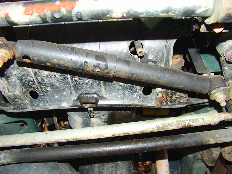

    Roberto tem com certeza e é original.

    A fixação original no pitman não é assim, ddfreitas. Na minha opinião furaram o seu pitman para parafusar o amortecedor. Não que isso desmereça o seu sistema. Se está lá, e está funcionando, beleza.
    Vou conferir. Me pareceu tão bem feito, sem marcas de solda, pintura etc, que jurava que era original. Vou comparar com o Samuca de um amigo meu. O dele é do mesmo ano que o meu...
    Samurai não tem amortecedor de direção original.
    O de kombi bem adaptado fica parecendo original.

    Eu sabia que não estava louco : o meu samuca tem amortecedor de direção, sim. Não sei dizer se parece "original", mas é mais um item a ser trocado para eliminar o shimmy.
    Eu tive um Willys 57 com um shimmy violento e eliminei somente trocando o amortecedor.
    fala Roberto Miglioli, dá pra ver que o teu é um 97 (pela cor do samuca) originalmente não vem com amortecedor, os 94 vieram (acho) já tive um 94 que tinha.
    Conversei com o antigo dono do meu veículo e ele disse não colocou amortecedor de direção. O carro veio assim.
    Eu meu é ano 98. E realmente está muito diferente do amigo Roberto. Vou pesquisar mais sobre o assunto. Fiquei curioso.
