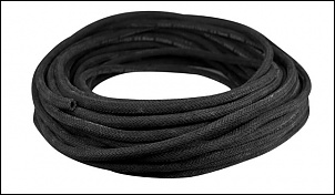

    Falando em linha de combustivel....
    Dá para substituir o cano de cobre ou de aço pelo Tecalon..
    Este é usado em linha de ar dos caminhões. no sistema de freios e do enchimento de pneus que usalmente chamado de Rodoar...
    É vendido em lojas onde colocam estes controladores de ar dos pneus...
    É fácil de fazer. pois, usando digamos a porca. eliminamos o cano e no lugar faz uma rosca para a instalação do sistema de tecalon..... aí é só colocar a porca de trava e rosquear .
    até. +
    Bom dia meu caro Antonio, bem eu nao pensei nesse material, pensei em colocar de mangueira siliconada mas como elas nao ten nada de silicone e endurecessem demais, resolvi colocar de um material que nao sei se vai prestar. Coloquei aquelas mangueiras lonadas de 8mm, acha que sao especificas tb para ar. Gostaria da opiniao de vocês.

    aqui eu uso de nylon msm e nao tenho problemas!

    Vavá, certa vêz meu antigo macânico disse pra colocar dessas mangueiras pretas lonadas. Acho que uns dois meses depois o jeep começou a falhar demais, e descobrimos que a mengueira começou a esfarelar por dentro, e então entupir o carbura.
    Voltei pras mangueiras transparentes, as cristal.
    Com o tempo elas ficam rígidas e mais escuras, mas aí é só trocar, uma vez por ano, tá ótimo.
    Eu sempre uso um filtro antes, e outro depois da bomba de gasolina.
    Não temho mais probçema de carburador sujo, seja por sujeira do tanque, ou por mangueira esfarelando.
    Caraca meu!!!! Esse é o meu medo, e imaginei isso. E agora o faço? HELP! HELP!
    Edison como procurar por essas manga de nylon? Aplicação?
    Obrigado pessoal

    Vavá, usa as transparentes mesmo, sem medo de ser feliz. Como o amigo eliasFerreira falou, qq coisa vc troca a cada ano e boas! Bota esse 4x4 pra rodar! haha...
    Eu uso no meu, coloquei agora inicio do ano, já ficaram amareladas, mas por enquanto nada de rachaduras/rompimentos nem nada. Tão cedo não penso em trocar, não... Quero mais é andar de jeep! hehe...

    Eu costumo trocar a mangueiras quando troco os filtros.

    essas mangueiras sao para freios e combustivel de caminhoes e vc acha em qq loja especializada em peças ou acessorios para caminhoes!facim facim tenha certeza!elas sao usadas na linha de combustivel da maioria dos carros modernos carburados e em algumas linhas de injetados!

    Eu comprei desse tipo e pesquisei na net (foto) diz que especial para combustível.
