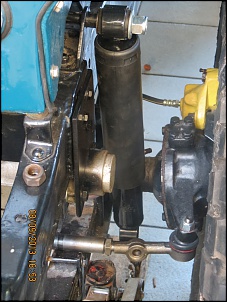

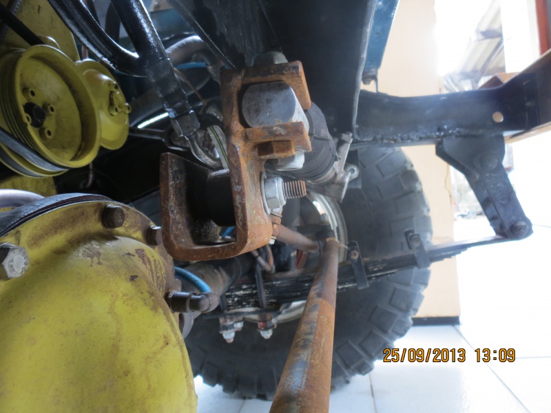

    Meu colega Pablo vc é um bom observador, realmente é de coluna de direção, mas é maciça e como vc falou pesa muito. Hoje a tarde terminei de instalar e de testar ficou show, fiquei muito feliz. A barra roda/roda quando esterça totalmente para qualquer um dos lados acaba encostado no diferencial mais isso acho que nao trará pobrema. Pablo obrigado pelo elogio, mais foi a parti de sua observaçõa sobre a posição do terminal em relação ao do seu jeep....Valeu!!!

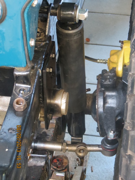

    Esse é o resultado. Ufa! Foto ruim de celular é fácil mandar
    Miniaturas de Anexos Miniaturas de Anexos Projeto Trupy Zupy - CJ 5 1965-20131006_103452.jpg   Projeto Trupy Zupy - CJ 5 1965-20131006_103619.jpg   Projeto Trupy Zupy - CJ 5 1965-20131006_103754.jpg   Projeto Trupy Zupy - CJ 5 1965-20131006_103807.jpg   Projeto Trupy Zupy - CJ 5 1965-20131006_104030.jpg

    Eu vejo coisas e as vezes nao entendo. já vi algumas direções do Santana ligado no munhao da direita, mas quase todos se ligam na esquerda e afirmam que é o correto. Queria saber o pq do correto ser na esquerda?? Agradeço aos experts pela minha duvida

    É que quanto maior é a barra da caixa de direção para a roda, menor é o efeito que dá no volante, então o que o Vavá fez foi essa extensão para poder ficar grande também, confere Vavá?

    obrigado pablo. eu ja ia fazer errado, trocando o mais facil pelo errado

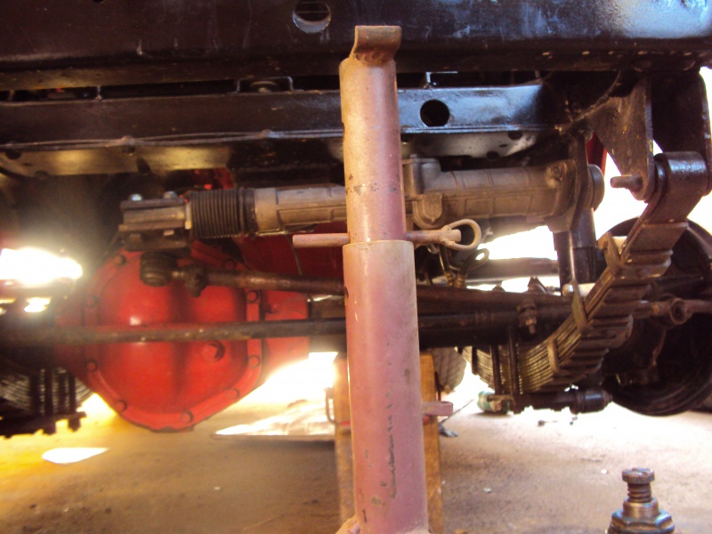

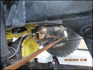

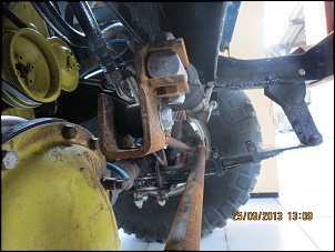

    A barra chega a encostar no diferencial.
    Miniaturas de Anexos Miniaturas de Anexos Projeto Trupy Zupy - CJ 5 1965-20131006_100705.jpg   Projeto Trupy Zupy - CJ 5 1965-20131006_110711.jpg
    23/08/2010
    Lapa/PR
    1,385
    Vavá sei que é complicado mexer no que já está pronto, mas por segurança faria um apoio para esta nova barra, veja na foto 2 como a barra cedeu e com certeza deve forçar a caixa a fazer este mesmo movimento e existem relatos que estas caixas quebram com certa facilidade ao sofrerem cargas verticais (como é o teu caso) analise que com a direção esterçada para a direita (foto 2) a barra demonstrou que está forçando (provavelmente devido ao batente da roda ter chego ao fim e a caixa ainda ter movimento e com isso forçou a barra torcendo ela) e se torceu ela forçou a caixa do modo que ela é mais fraca ou seja todo a cremalheira está para fora da caixa e assim forçando a carcaça dela que é de material fraco, então para manter esta configuração eu faria outra barra do tamanho da caixa e paralela a ela com uma bucha apoiando a barra (que você fez de coluna de direção), é como diz o ditado "o seguro morreu de velho".
