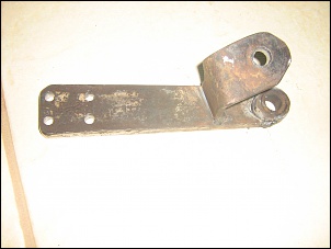

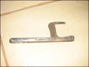

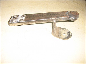

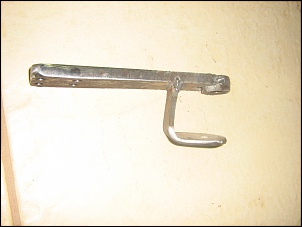

    Vavá.... eu vou com a dica do DIC, e eu só não vou fazer no meu porque por enquanto está beleza... faz o braço e só vou dizer uma coisa, como o mercado de parafusos é complicado achar um parafuso de torque além de 8.8, se eu fosse o amigo colocaria nessa aplicação, toquinho e aba lateral de reforço, parafusos allen, pois são todos 12.9 ok? a chance de vc quebrar um parafuso seja por torção, tensão ou cisalhamento nesse caso é grande, então não custa nada um reforço a mais.
    Boa sorte e forte abraço!
    Pablo
  • #1058
    Usuário Avatar de vavarusso
    01/06/2011
    JUAZEIRO/BA
    2,414

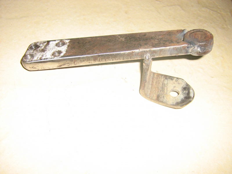

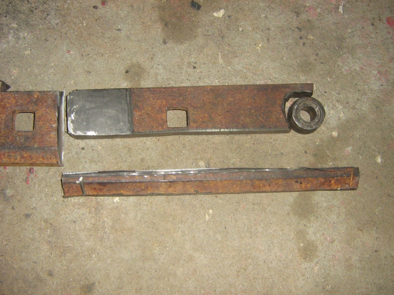

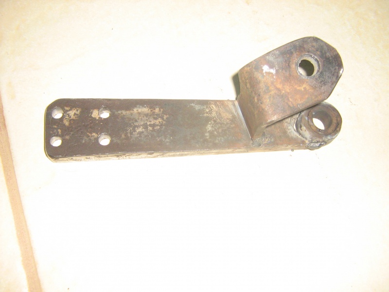

    Pablo allen para o toquinho? Olha aí saindo do forno, amanhã mando fazer solda de vergonha. Nao vou fazer reforço lateral optei por esse que pega no braço original. Perdi muito tem e disco pois cortei uma lâmina de patrol e o torneiro nao conseguiu furar. Tive que fazer outra.
    Miniaturas de Anexos Miniaturas de Anexos Projeto Trupy Zupy - CJ 5 1965-img_0561.jpg   Projeto Trupy Zupy - CJ 5 1965-img_0562.jpg   Projeto Trupy Zupy - CJ 5 1965-img_0563.jpg   Projeto Trupy Zupy - CJ 5 1965-img_0564.jpg   Projeto Trupy Zupy - CJ 5 1965-img_0560.jpg

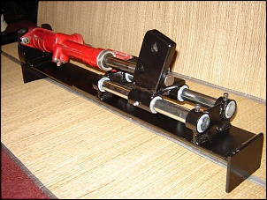

    Meus caros é muito difícil conseguir um alinhamento de guias pós montagem. Mas vamos que vamos. Eu góstio.

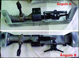

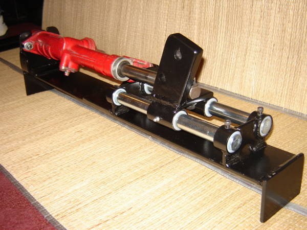

    Eu achei legal essa guia deste kit VW para o Lada Niva, parece menos complicado de fazer pa adaptar ao CJ . Parece...
    Projeto Trupy Zupy - CJ 5 1965-cj-guia.jpg Projeto Trupy Zupy - CJ 5 1965-kit-geniva-angulos_800x591.jpg Projeto Trupy Zupy - CJ 5 1965-kit-geniva-1.jpg Projeto Trupy Zupy - CJ 5 1965-kit-geniva-2.jpg

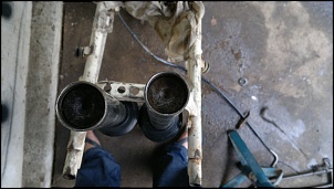

    A torre de parafusos e fdp da lâmina de trator.

    Foi parecido com esse o que tentei fazer, mas,como nao queria retirar a cx ficou muito dificil. Tem que ser feito antes de colocar a cx. Valeu Popeye. Vc já teve L200 da mais antiga?

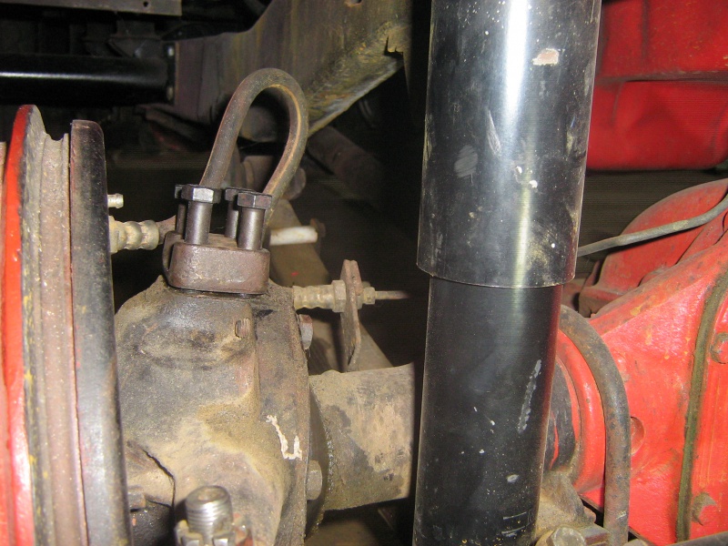

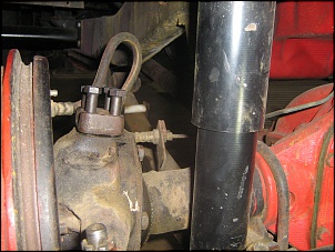

    Me desculpe a sinceridade pois juro que nao entendo,
    Poxa mas se esta tendo todo o trabalho de fazer o braco, porque vai fazer pela metade? Faz o reforco lateral caramba senao vai ter que ficar reapertando os parafusos do toquinho a cada mes!
    CJ-5 1961 Verde- Gm151S-5m, 35", DH, Winch 9000, HID
    GPW 1942 Ex EB - Gm151S-5m, 33", DH, Ramsey 8000
    Xterra 2004 + Ups
  • #1064
    01/06/2011
    JUAZEIRO/BA
    2,414
    Citação Postado originalmente por Dic3 Ver Post
    Me desculpe a sinceridade pois juro que nao entendo, Poxa mas se esta tendo todo o trabalho de fazer o braco, porque vai fazer pela metade? Faz o reforco lateral caramba senao vai ter que ficar reapertando os parafusos do toquinho a cada mes!
    Sério DIC? Nao visualizo essa sua afirmação, vejo é que com este apoio no olhal do braço original a força será dividida entre eles, ficando a amarração no toquinho como um apoio secundário. Vou ver se é fácil fazer para ficar completo. Obrigado DIC e pode ser sincero a vontade.

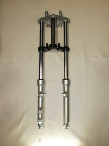

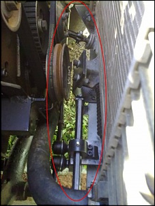

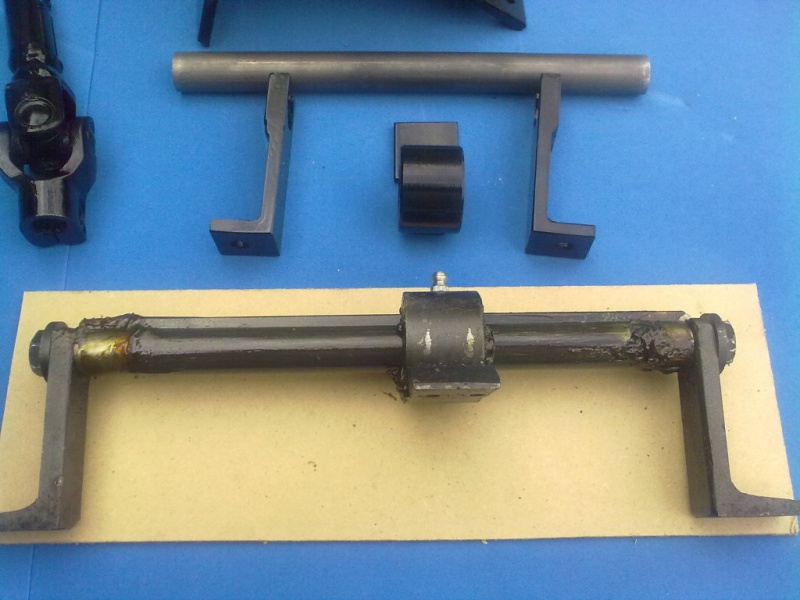

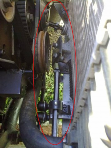

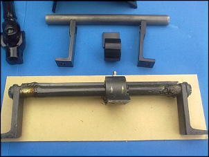

    Citação Postado originalmente por vavarusso Ver Post
    Vavá, vc que é um cara super criativo, será que é possivel fazer um par de guias com bengala de motos? Ví na net que as da DT com a mesa de fixação achamos por uns 110, 150 reais?? De outras motos pode ser até mais barato.Compare as fotos para vc ver se é possivel?
    Projeto Trupy Zupy - CJ 5 1965-dsc02031.jpg Projeto Trupy Zupy - CJ 5 1965-11072013744.jpg Projeto Trupy Zupy - CJ 5 1965-bengala-dt-vista-de-cima-para-fixacao.jpg visao de cima da bengala da dt para fixação
    Jeep Willys 1982, o "HELLBOY"
    Triton V6, a "Minha Dama
    New Troller
  • #1066
    01/06/2011
    JUAZEIRO/BA
    2,414
    Acredito que dá para fazer, apesar do material das mesas serem (acho) liga de alumínio, eu ia usar uma bengala para fazer a guia mas, como é grossa adquiri uma haste de amortecedor de sprinter (20mm) e ia usar um pedaço da bengala para fazer o suporte da bucha de nylon. Mas nao deu certo, dificuldade de alinhar com a cx já fixada.
