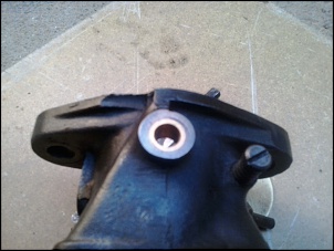

    A SAGA CONTINUA:
    Mandei embuchar o eixo, Levei no meca que trocou a válvula estilete (da bóia) e regulou a bóia. Montei e coloquei funcionou redondinho, mas, após uns minuto começou derramar mais que antes, tanto por fora como pingando por dentro. CHEGA!!!! Vou rodar só GLP que é uma tranquilidade só. Mas antes que o Edison me brigue eu vou medir a pressao da bomba.

    Edison vc acha que se for a pressao da bb o desborbulhador resolve? Pior que ele tem que ficar acima de carbura. ????

    Coloquei os desborbulhador, mas como onten depois de desligado molhou, afogou e hoje nao nem com as baleias de Roberto Carlos. Amanha farei isso pra ver se pega:

    1,854
    vc precisa saber a pressao para a gente ter certeza de onde mexer!!!!!

    Coloquei o desborbulhador , mais desde de ontem que tento e o bicho nao pega, acho que devido ao encharcamento do dia anterior. Nao vazou, tb nao pegou. Se nao vazar Edison , vou´deixar a pressao pra la. Se for presso só outra bomba? Outra maneira é colocar o desborbulhado, gambiarra de seria nos opalas modernos.

    existem duas maneiras para reduzir a pressão,uma é calçando a bomba com juntas e a outra é entortando a haste cm o maçarico que é aq eu faço!

    Se quando eu consegui fazê-lo pegar, nao vazar com o desborbulador, vou esquecer a pressao. Esse gambiarra que vc falou é de serie nos opalas modernos. Se saía originalmente nos opalas por que é gambiarra?

    isso aconteceu por causa do alcool,foi necessario o aumento do volume de combustivel mas a bba mecanica nao se comporta bem com esse aumento aumentando tb a pressão!entao é por isso a gambiarra hahahahhaahha
