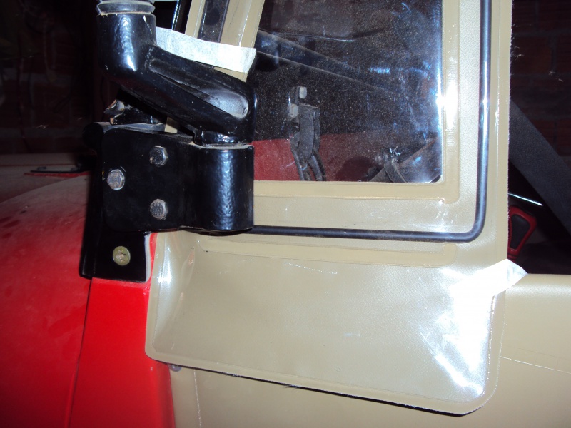

    Em tempo: A capota chegou depois de 45 dias...
