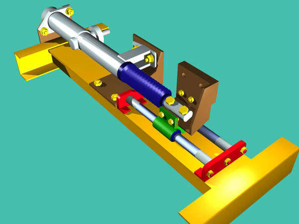

    cara gostaria de saber...o que vc utilizou para adaptar a direção do santana...?

    Meu caro Lex, aconselho vc a dá uma olhadinha no tópico sobre a colocação de DH VW, inclusive está na primeira página aqui...Mas o que usei foi: Coluna de opala, um pequeno eixo fresado para conectar a coluna a outro pedaço de coluna de s10, este é tipo telescópico para absorver o molejo entre carroceria e chassi. mais um pedaço de coluna que acho ser de fiat.
    BLZ?

    Eu to fabricando meu suporte para auxiliar minha direção hidraulica do santana. Acho que daqui uns 15 dias termino.Assim que terminar vou tirar fotos com todas as medidas e posto aqui.A base é do esquema da fotoProjeto Trupy Zupy - CJ 5 1965-caixa-2.jpg
