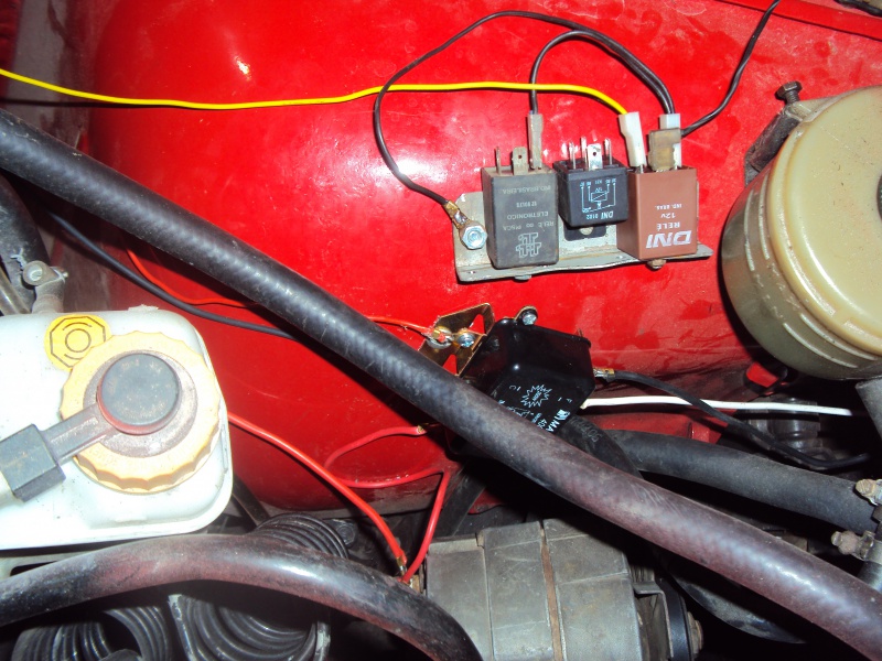

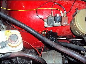

    Vavarusso,no meu tenho um rêle de 400w do mesmo fabricante do seu,,mas tem dois fusiveis(um de cada lado),por isso já está protegido,e uso farois de 100/90w.Anexo 419748

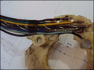

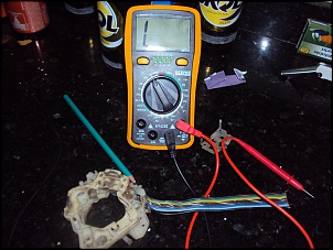

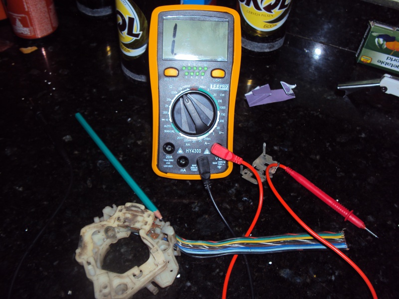

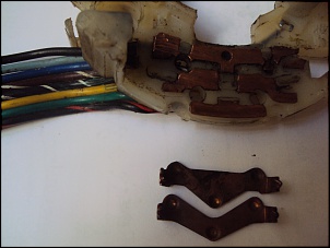

    Acho que vou passar a instalação a profissional por causa da chave de seta, que na posição central fica como alerta, mesmo acreditando que o erro está nela. Fiz uns testes de continuidade numa chave de seta desmontada que tenho aqui e achei isso, ainda vou verificar com mais calma.
    (tem continuidade)
    preto/vermelho=direita/esquerda (acredito que este seja o da alimentação +12v)
    verde = esquerda
    amarelo= direita
    preto/branco = direita/esquerda ( ou então esse)
    marrom/branco = nada
    azul escuro = esquerda
    azul claro = direita
    preto = (nada) buzina

    Só não vai esquecer de "desvirar" os relês pois nesta posição vai entrar água.

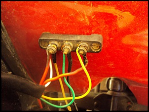

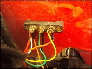

    George nao consegui manda por MP. Veja esse terminal triplo onde um é para luz alta, outro para luz baixa. Cada pisca (dir/esq) vem fio direto até o relé. E o outro fio da meia luz e liguei na luz alta... (errado) Liga onde mesmo?

    Este conector triplo é para as luzes com o chicote original (que no meu nem tinha fusíveis) ali era a emenda dos fios das luzes alta / baixa e meia luz não tinha meia luz esquerda e direita era um fio só, a minha sugestão é eliminar este terminal (é mais uma emenda para encher o saco no futuro) ligar os fios dos faróis direto deles até o relê e os das lanternas os da meia luz direto até os fusíveis correspondentes 8 e 9 e os dos piscas até o conector da coluna.

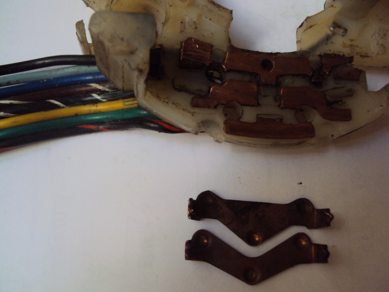

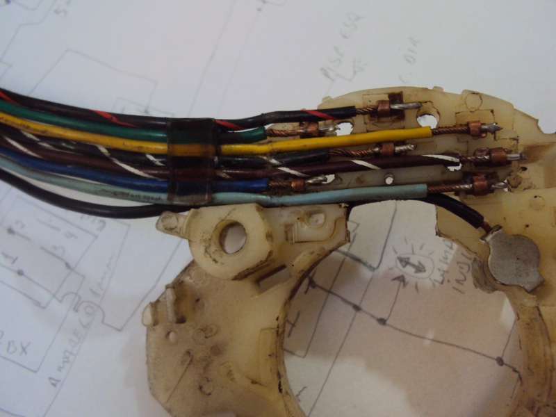

    George o contato central da borda externa é alimentado pelo fio preto com vermelho, perceba que quando a alavanca estiver na posição central estará fechando curto com o contado dos dois piscas(dir/esq) e o contato central da borda interna, esse que tem um furo, perceba que quando a alavanca estiver em um extremo ou em outro apenas um contato, ou do pisca da direita ou do pisca da esquerda, ele é alimentado pelo fio preto com branco. O fio amarelo é do pisca esquerdo e o verde do pisca da direita e contato central (borda externa) é do alerta.

    George o contato central da borda externa é alimentado pelo fio preto com vermelho,(ele nao é para alimentação, ele deve ser para outra coisa, talvez freio) perceba que quando a alavanca estiver na posição central estará fechando curto com o contado dos dois piscas(dir/esq). Já o contato central na borda interna, esse que tem um furo, perceba que quando a alavanca estiver em um extremo ou em outro, apenas um contato será fechado, ou do pisca da direita ou do pisca da esquerda, ele é alimentado pelo fio preto com branco. O fio amarelo é do pisca esquerdo e o verde do pisca da direita e contato central (borda externa) é do alerta. Com esta ligação tudo funcionou, piscas e alerta. Pena que haja um mau contato no comando de alerta, posso desativá-lo simples tirando essa chapinha que aparece mais embaixo na foto, e colocar um comando (chave) no painel, aproveitando os fios que eram acionados pelo alerta original (???)
