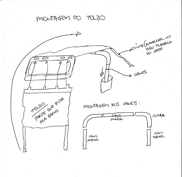

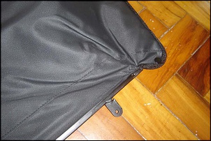

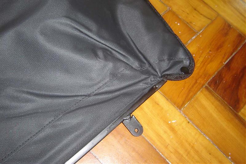

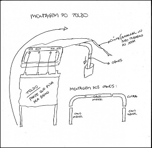

    Bom dia personas! Bem já consegui uma lona usada de 3x2 e vou fazer o meu toldo artesenal, vou usar a máquina de costura da muié.
    Anexo uns desenhos que peguei aqui no 4x4brasil, vejam que é algo muito simples que nao vale a pena pagar 300k. Peço perdao por nao lembrar o nome do autor.
