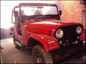

    na minha opinião tem que tem algo flexivel, pois com a vibração e irregularidades das ruas, se nao tiver um fixador flexivel, o local de fixação vai quebrar. No meu o cara fez este:
    Projeto Trupy Zupy - CJ 5 1965-borrachao-de-escapamento-1-.jpg Projeto Trupy Zupy - CJ 5 1965-borrachao-de-escapamento-2-.jpg Projeto Trupy Zupy - CJ 5 1965-escapamento.jpg

    Meu caro Pablo muito obrigado pelas sábias explicações, em tantas linhas para sanar ou ajudar a sanar o problema do colega aqui.
    Me sinto só aqui na minha região no sentido de compartilhar a vtr, pois os "jipeiros" daqui (poucos) apenas dirigem suas vtrs, e veja que aqui no fórum nao tem ninguém da região. Com certeza se fosse mais perto iríamos compartilhar mais perto.
    Sobre o coxin do popeye se tiver como fixá-lo na vertical e aplicar a força por cima, cairia muito bem.

    Ontem a tarde comecei a montar a ligação entre o bocal ao tanque de comb. traseiro plástico. Como nao encontrei as curvas de outro mateial usei curvas e cano de PVC, de agua de 50mm mais um mangote de radiador. (PVC+gasolina= ?) Estou com dificuldade de acertar a tensao da correia do alternador, pois com uma alavanca a tensiono e aperto o regulador e quando solto a alavanca a folga aparece e com o motor ligado começa a gritar e principalmente quando ligo os faróis, isso é fantasmagórico??? Acho que é o eixo da suporte do alternador ao motor.

    Minha lição: Vou comprar dois para fixar o radiador à grade do jeep que tá com parafuso e anel de borracha. Até procurei coxim do motor do opala em miniatura, ninguém soube me vender.

    Estou com um verme que acha que o que se manda (paga) para ser feito os caras nao fazem bem, ou seja nao estou confiando no serviço dos "profiçional". Alguém aqui já teve essa sensação?
    Esses coxins simples de serem adaptados, mais tenho certeza que na loja que coloca escapamento eles vão inventar uma "mercadoria". Acho que vou comprar esses suportes, silencioso e tubo e fazer os estudos em casa e depois levar à loja para ser executado, por causa das curvas.

    Miniaturas de Anexos Miniaturas de Anexos Projeto Trupy Zupy - CJ 5 1965-1coxim-silencioso-escapamento-f-1000.jpg   Projeto Trupy Zupy - CJ 5 1965-coxim-escapamento-opala-tubo-escap.jpg   Projeto Trupy Zupy - CJ 5 1965-suporte-silencioso-escapamento-opala.jpg
