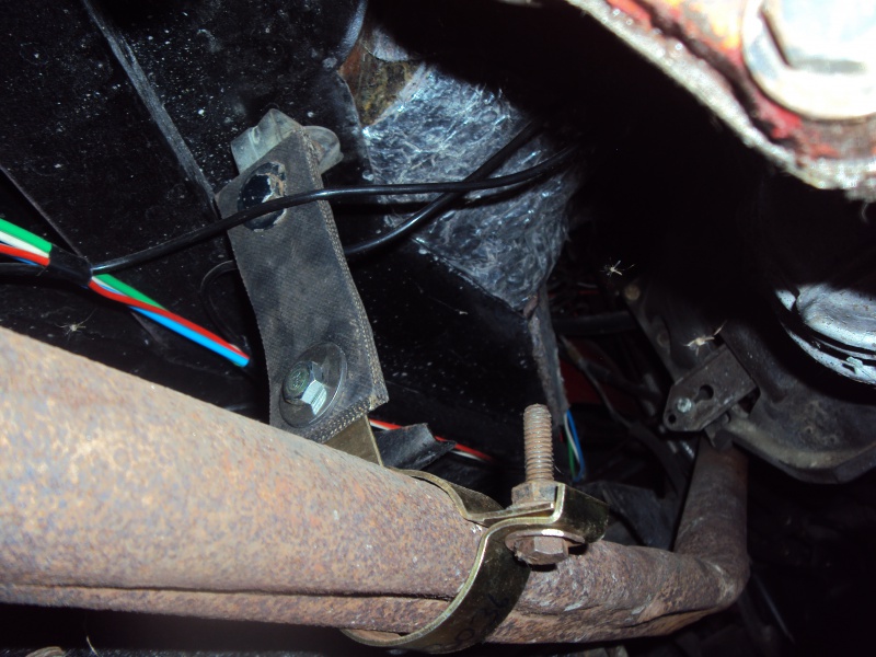

    Presilha da d20 a10 c10 .... que caia como uma luva na colocação do escapamento. Tive dificuldade de encontrar a ponteira fresada da transmissão entao me informaram que era a mesma da kombi 71. Comprei esse cardam "zero" no FV por 30k. Fica a dica. Encontrei nova por 120k mais de uma marca duvidosa Wilp....

    talvez duas destas fique com melhor aspecto 19,00 no mercado livre
    Mangueira Vw Tanque Combustivel Santana/quantum/versailles/r - R$ 19,67 no MercadoLivre
