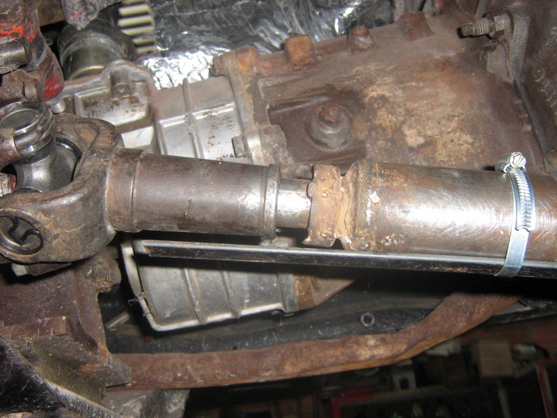

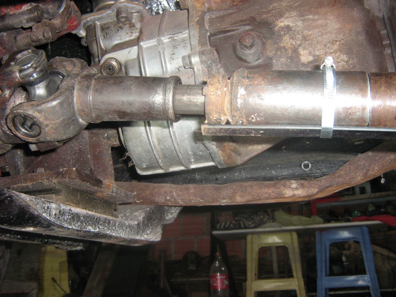

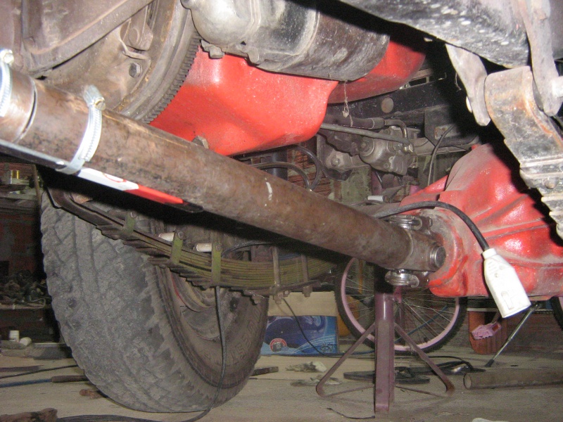

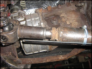

    Bom dia a todos, bem ontem a noite fui fiquei até altas horas fazendo as medições e corte do cardam dianteiro, hoje vou no torneiro mandar soldar. Vejam as fotos:
    A terceira foto é com o jeep suspenso pelo chassi e as rodas diant. fora do chao, situação que nao existe usualmente. Quando baixei, o curso nao foi suficiente, ficando o jeep escorado pela transmissão.
    A segunda foto é com o jeep em repouso, depois de diminuído o eixo.
    A primeira foto é na mesma situação descrita na terceira.

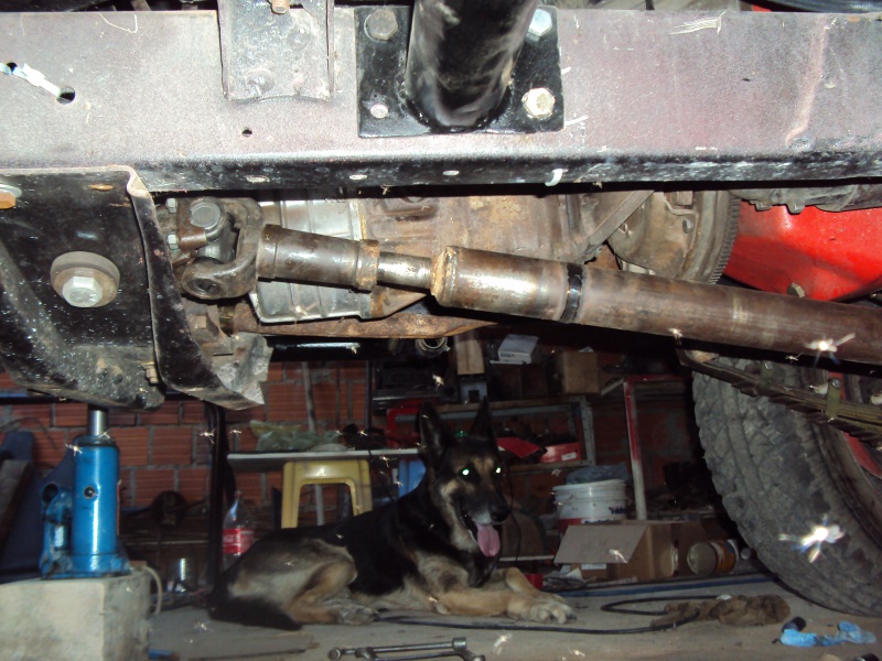

    "Nao tenho nada pra dizer. Tambem nao neda pra falar. Por isso vou..." mandar umas fotos
    Miniaturas de Anexos Miniaturas de Anexos Projeto Trupy Zupy - CJ 5 1965-img_0522.jpg   Projeto Trupy Zupy - CJ 5 1965-img_0527.jpg   Projeto Trupy Zupy - CJ 5 1965-img_0533.jpg
    Vavá, não entendi muito bem não mas é isso mesmo, a luva do cardã tem que correr para nem topar a espiga no final de curso e nem sair fora quando a suspensão trabalhar... e vc falou que a situação não existe jeep levantado pelo chassis e roda suspensa, não se engane acontecerá!!!
    Grande abraço e tá show!!! Gostei do gabarito para marcar o cardã (abraçadeiras e vareta de ferro)...
    Pablo

    Juleymar tao certo que vc diz é o comprimento? Para o comprimento cortei tres vezes até achar o comprimento "ideal". Cortava prendia com abraçadeiras (fotos) e subia o jeep no macaco. Embaixo, em cima.....embaixo, em cima....

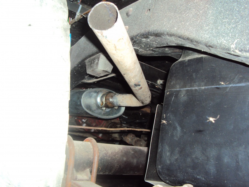

    Ontem o jeep se transformou realmente num 4x4, coloquei a transmissão. Fiz a linha de combustível e deixei quase terminado o escapamento que eu estava receoso de fazer, pois bem, foi muito fácil e tudo se encaixou sem dificuldades.
    Depois posto umas fotos para servir de incentivo.
