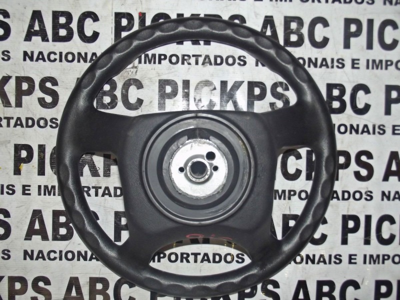

    O volante do meu jeep está muito estragada, a coluna é de opala acho + ou - ano 85, ela é estria fina. qual volante dá certinho plug and play??

    eu acho q o da s10 da Vava!

    Vou conferi meu caro Magrão! Será que até o cames da buzina?

    Realmente Edison, volante da s10 parece muito com a do opala

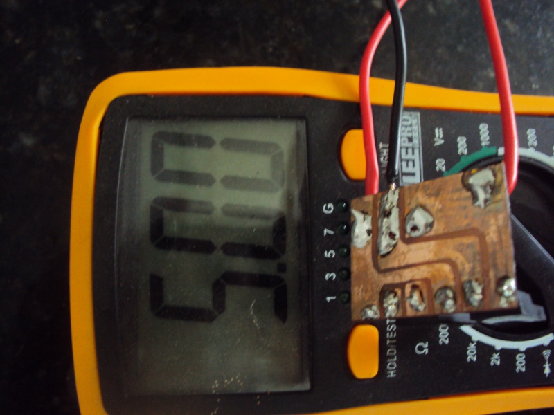

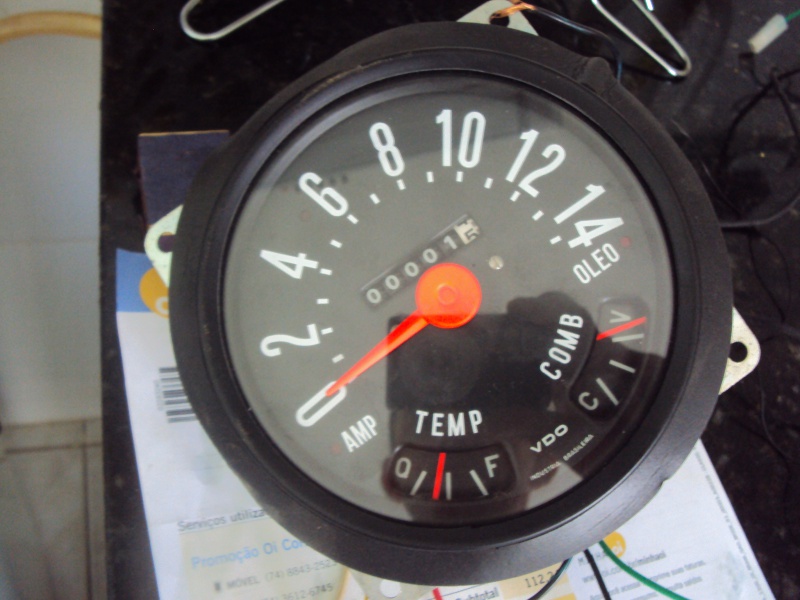

    Agora com o regulador de 5v que fiz o ponteiro estabilizou-se pouco acima do meio, aguá fervendo numa panela, o consumo ficou em torno de 250mA na maior temperatura, na media ficou em torno de 110mA e na temperatura ambiente ficou em .70mA. Regulador com CIs em paralelos para poder alimentar até 2A. A última foto o marcador de temp. alimentado com 7,5v, que diferença!

    Vavá tem certas coisas que eu não insisto mais, como o indicador de nível de combustível.. já desisti... iluminação no painel (dentro dos relógios), já desisti... porque dá muito trabalho e no final acaba não funcionando... então dessa vez eu arranquei toda a parte de led do painel (alguns estavam até travando os ponteiros dentro do relógio) e coloquei o relógio do combustível só pra não deixar buraco... no seu caso é mais simples e mais prático e moderno...
    Ah! e seu indicador é elétrico né... eu já tentei ter um assim, mas no meu caso que cada instrumento é individual... tenho a escolha... o trabalho que vc teve para instalar o sensor de temperatura foi parecido com o que tive para instalar o sensor mecânico, no meu caso, e os elétricos que tive em pouco tempo danificaram, mas o seu é original, deve durar mais tempo .... é só uma observação!
