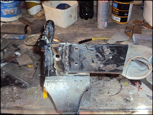

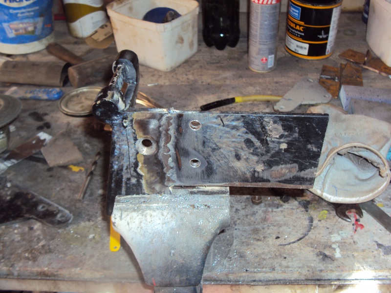

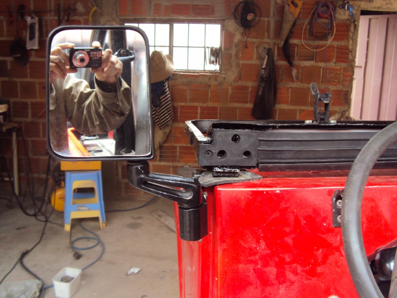

    Como nao comprei os suportes para o retrovisor do wrangler, e achei que eles sao muito longos, resolvir fazê-los
    Miniaturas de Anexos Miniaturas de Anexos Projeto Trupy Zupy - CJ 5 1965-dsc06346.jpg   Projeto Trupy Zupy - CJ 5 1965-dsc06348.jpg

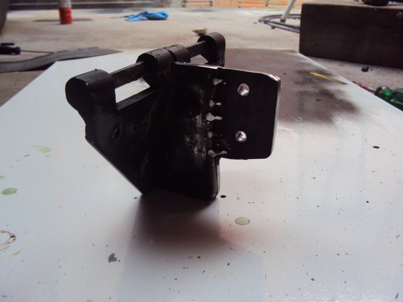

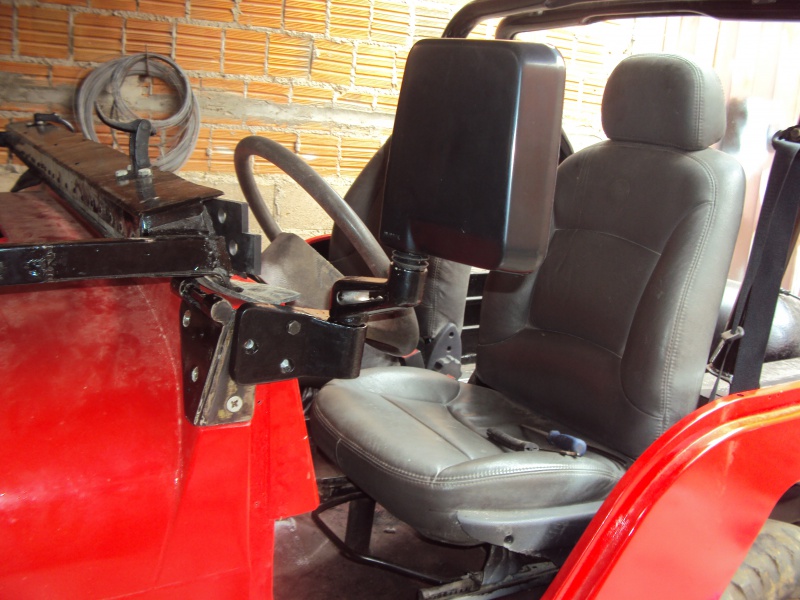

    Mais duas, se mais mais de uma vez dá pau.
    Miniaturas de Anexos Miniaturas de Anexos Projeto Trupy Zupy - CJ 5 1965-dsc06351.jpg   Projeto Trupy Zupy - CJ 5 1965-dsc06353.jpg

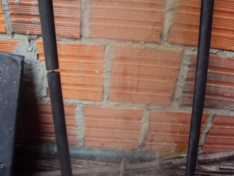

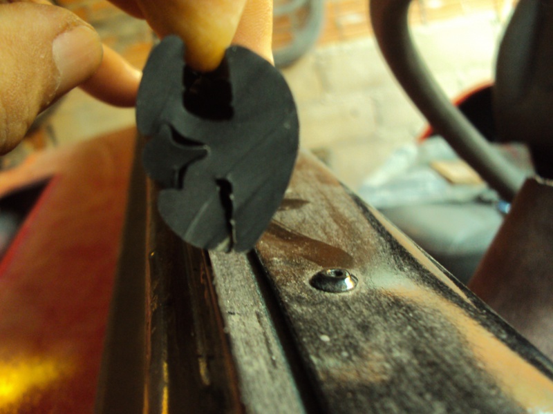

    Vejam nas fotos como o macarrao dificulta a abertura, na borracha, das fendas do vidro e da aba do quadro.
    Miniaturas de Anexos Miniaturas de Anexos Projeto Trupy Zupy - CJ 5 1965-dsc06326.jpg   Projeto Trupy Zupy - CJ 5 1965-dsc06329.jpg

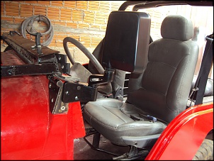

    Malaaaaaandro, esse suporte de retrovisor aí é exatamente o que eu tinha bolado, pois com o suporte que vem com os espelhos, além de feios eles impedem a porta da capota de abrir...
    Vendo essa segunda foto aí do painel inclinado e suporte do retrovisor, tive uma visão do futuro do meu jeep, só que ele é azul...
    Agora uma dica, o quadro preto é original no brasil, mas na cor do jeep fica muito mais bonito...padrão gringo... mas isso é só minha humirde opinião...

    Tuna eu tb achei estranho o macarrão ser pelo lado externo, amanhã vou buscá-lo. Ficou em 60K. Gostou do suporte? Pois é aqueles suporte feios que vendem na net ´são + ou - 40K + o frete + demora, esses que fiz (pensei que era eu que os tinha inventado) rsrs, muito barato e mais bonito e mais funcional....
    Valeu
