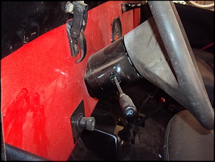

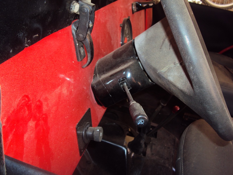

    Olá meu povo! Como nao encontrei um volante aqui de s10 ou até de opala, parti para compra de um esportivo no ML, porém o vendedor quer saber o ano do opala(jeep), e eu nao sei. Por isso estou postando umas fotos dela pra ver se os amigos conseguem identificá-la.
    Volante Shutt Sr 35 Esportivo Chevrolet Opala Caravan + Cubo - R$ 219,90 no MercadoLivreMuito obrigado

    se nao me engano todos sao iguais,nao mudaona estria e altura
  • #870
    23/08/2010
    Lapa/PR
    1,385
    Isso mesmo até onde sei nos opalas a diferença é no comutador dos piscas que nos 82 faziam a comutação das lâmpadas traseiras do comutador do freio e o relê do pisca, mas quanto a estria e altura do volante não muda nada nem dos mais modernos com regulagem de altura, veja que no anuncio o vendedor especifica que a aplicação é do 1978 em diante.

    Grande George! Cara eu vi a referencia no anuncio mas nao atentei para a informação de 78 em diante. Mais uma vez obrigado.
    O vendedor tb é fraco pois ele me pediu o ano e isso me deixou confuso.
    Vou comprar. Me digam qual o melhor seria para direção hidráulica o de 350mm ou o de 320mm.

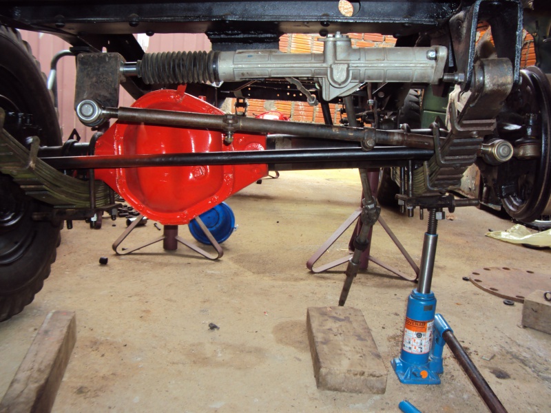

    Vava meu amigo !!! depois de procurar e procurar aqui eu desisto , ai decidi te pedir que me mostre onde vc postou aquelas fotos da alteraçÃo da barra de direção que vai da caixa pra roda , sobre a mudança de angulo,
    obrigado.
  • #874
    Usuário Avatar de vavarusso
    01/06/2011
    JUAZEIRO/BA
    2,412
    Citação Postado originalmente por juleymar73 Ver Post
    obrigado.

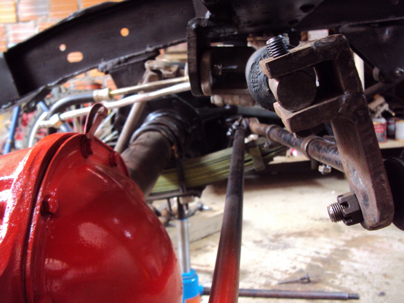

    Meu caro Juleymar, eu fiz uma alteração e ainda fazer outra. A alteração que fiz foi para diminuir o ângulo entre as barras em relação a vista de cima para baixo ou vice versa. resolvi isso invertendo o suporte que fica no pitmam. A outra mudança é para aumentar o ângulo em relação a barra roda a roda para que aquela se afaste do feixe de molas. Se nao entender diga que tiro umas fotos. Vou ver se tenho alguma foto no PC.
  • #875
    01/06/2011
    JUAZEIRO/BA
    2,412
    Juleymar veja se estas te servem.
    Miniaturas de Anexos Miniaturas de Anexos Projeto Trupy Zupy - CJ 5 1965-dsc03097.jpg
  • #876
    01/06/2011
    JUAZEIRO/BA
    2,412
    A postagem de foto aqui tá uma m&rd4.
    Miniaturas de Anexos Miniaturas de Anexos Projeto Trupy Zupy - CJ 5 1965-dsc03101.jpg   Projeto Trupy Zupy - CJ 5 1965-dsc03109.jpg
