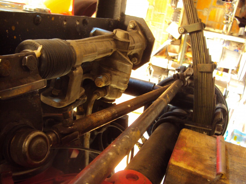

Pablo eu nao consigo entender essa sua ideia de que girando a cx vai sobrar espaço entre o terminal da cx e o dferencial, vou lhe buscar aí pra vc ver. Isso eu poderia fazer na construção de outra ponta(suporte) de terminal. Tb acho mal feita algumas dessas das fotos acima, exceto a primeira e a última. A primeira fica como o sistema original do jeep e dos carros modernos, já a última é a que eu estou tentado a fazer, sem diminuir o tamanho da barra/caixa e aumentando o tamanho do suporte do terminal, sim, para isso vou deixar a barra/munhao só invertendo-a, passando o terminal duplo para o outro lado,(ideia minha) espero que isso nao o faça pegar no feixe. Se pegar copio como na última foto, deixando o mais paralelo ao solo possível, e assim vejo uma interferência minima.
