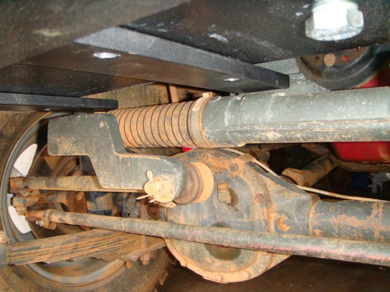

Amigo Vava,
Se me permite a ousadia vou dar um pitaco. Falo agora como alguém que tem um monte destas caixas de Santana. Elas são bem confiáveis para o Santana que, no meu pouco entender, não torce ou, ao menos, torce pouco a estrutura do carro.
A parte aonde fixa a caixa, como a caixa propriamente dita, não aguentam um esforço mto grande. Eu não sei lhe dizer qual material é aquele mas parece meio mole. Digo pq. já vi a fixação quebrada.
Eu acredito que não suporte as "torcidas" que acontecem no jeep. Tem uma coisinha tb. que tem de se levada em conta..se o jeep descer de frente e pegar uma ponta de pedra ali já era....quebra com vontade...não é difícil de ver caixas assim...
